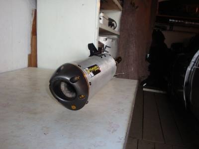

Хочу поменять выхлоп на Two Brothers M-7,нужно ли менять жиклеры,если ДА то на какие лучше?

Сначала попробуй регулятором качества смеси поиграть (выкрутить) но не более 3-4 оборотов дальше нет смысла. Ты ведь нулевик не ставишь и 3х3 не делаешь?

Ну тогда возможно просто регулировки XX и игла.

А иглу приподнять? Если я правильно понял.

Это звучало ааа еще и иглу приподнять или как вопрос?
Если вопрос то ответ в 4м посте "регулировки XX и игла" читаем внимательно smile
