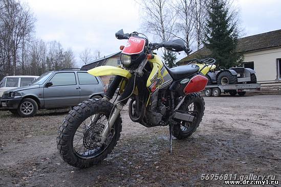

Однако, у меня как у южанина, такая же фигня, только наоборот, у меня DRZ S, а колеса от SM, спидометр нагло врет В МЕНЬШУЮ СТОРОНУ...
Ехал параллельно с другом у меня на спидометре 50 у него 60...
По своему спидометру выжимал из мота около 140(звезды стандарт 15\41), сколько это было на самом деле не знаю, но друг потом за мной совсем не поспевал и называл странные цифры скорости...
С другой стороны, может спидометр уже меняный на SM-овский, а РЕЗИНА у меня на момент замера вот такая стояла, отсюда и враньё это...
P.S. Надо бы замеры повторить...
