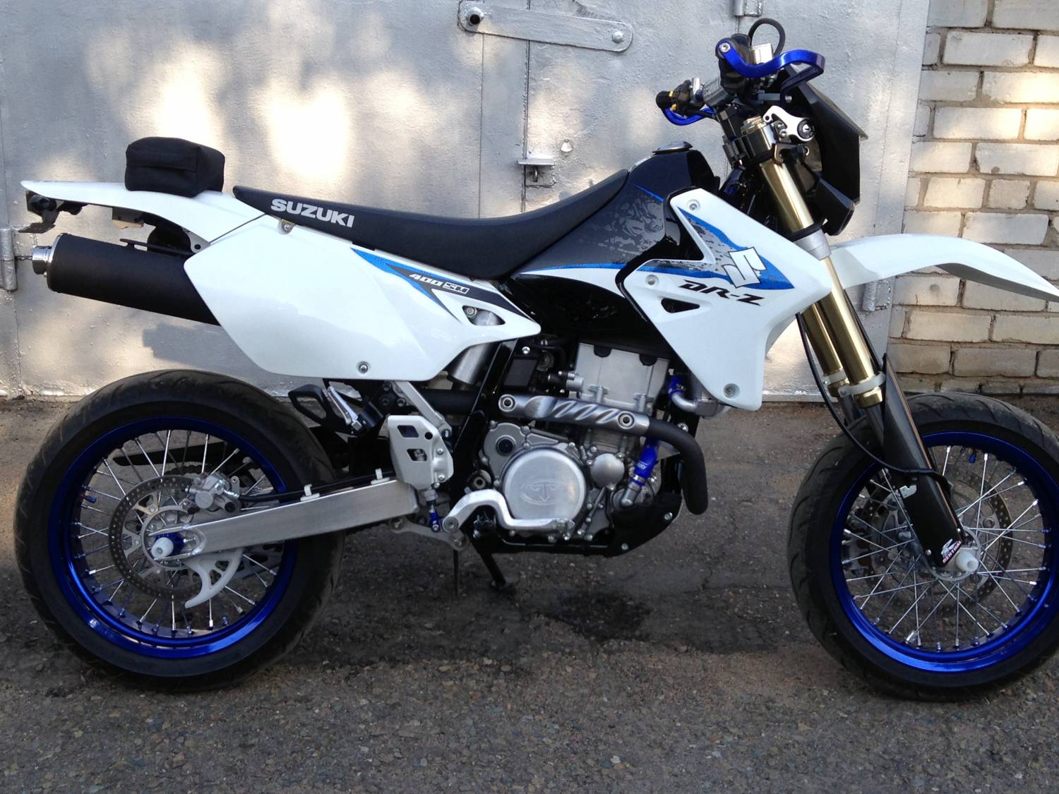

Всем привет! Ребята подскажите, что может быть?? Купил новый DRZ SM 2013 года, обкатал 1600 км! попробовал сделать вилли и нихера! Ни на 1 ни на второй никак вообще, до этого отъездил на SM 2006 года с корбом KEIHIN FCR 39! Вставал на колесо легкооо))) Есть ли какой-нибудь ресторатор в карбе или какой-то ограничитель (ЦЕЛКА)????? ПОМОГИТЕЕЕЕЕ

ты б мил человек, в поздравлялках открыл тему о приобретении и описал где брал, почем, почему именно этот мот ну и что с ним сделал.  синие шланги я так понимаю просто для красоты, а вот зачем замок зожегания в таком нетрадиционном месте? кмк мот из штатов? судя по глушителю. фара небось тоже большая... короче расскажи историю приобретения - многим будет интересно

мотик огонь!
А замок как-то да, тяп ляп смотрится

странно, что бак и накладки на перьях чёрного цвета...

Поздравляю! судя по фоткам классный мопед!
