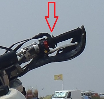

Ребята подскажите как это вылечить. Поставил новую грипсу на ручку газа. и проблема в том что она не дает газу возвратиться обратно,то есть как бы цепляется торцевой частью  за блок (на котором кнопка стартера,двиг-стоп ,аварийка), может я ее как то не правильно натянул,но если ее не дотянуть до этого блока то будет большой зазор куда вся грязь будет лететь. подскажите как правильно она должна быть надета.

Зазор
SAN4EZ Дата: Вс, 16.02.2014, 19:04 | Сообщение # 3
Прикрепления: 1249618.jpg (43.7 Kb)

Зазор+ залей силиконовой смазкой

Пластиковое кольцо.

Силиконом уже все промазал. спасибо. буду делать зазор
