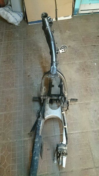

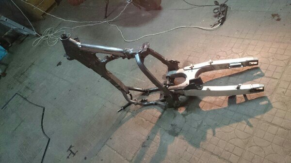

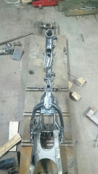

Вы тут такие все знатоки собрались я вижу. Кто нибудь вообще занимался этим ?)) Во первых рама пружинит ясный пень она же не свинцовая. 3 мм отклонения в любую сторону вы в жизни не почувствуете. При обычной езде рама куда больше играет. Во вторых посадочные под подшиники бывает вытягивает яйцом. В этом случае отрезали, точили новые и варили на место. В третьих особености drz - выворачивает и сминает маслобак. Причём масло не только в квадратной трубе спереди как многие из вас думают но ещё и в хребте и в перемычке. Квадрат если сминается, вытягивается и потом оставшиеся складки выдуваются под нагревом и давлением, это пол беды. А вот сильно замятый хребет это под замену. Тоже впринципе ничего сверхестественного. Месяц назад такой делал.
mikkey Дата: Вт, 11.03.2014, 11:30 | Сообщение # 10
Мотоцикл: DRZ 400SM 07
Город: 63 Сызрань
Сообщений: 32
Кстати рама у дырзика капец какая жесткая. Хоть и тонкостенная вся но без гидравлики даже нефиг подходить к ней.
Прикрепления: 4618773.jpg (50.5 Kb) · 1088617.jpg (47.2 Kb)

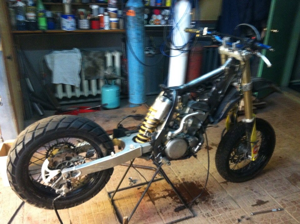

Сообщений: 32
У вас то как там ? Посадочные рулевой целые ? Маслобак сложился ? Двигатель зажало ?
Прикрепления: 3495012.jpg (45.9 Kb) · 4014934.jpg (178.5 Kb)
