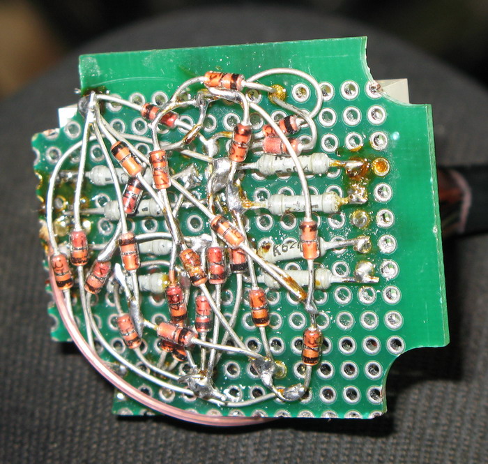

Вот на джебелевском клубе тема поднималась
Состоит из
1) семисегментного индикатора светодиодного
2) штук 27 или около того мелких диодов
Скока? shock
demonizer Дата: Пн, 17.03.2014, 18:12 | Сообщение # 10
Сообщений: 3558
МАМА! ЧТО ЭТО?
Прикрепления: 0884169.jpg(191Kb)

Цитата demonizer ()
МАМА! ЧТО ЭТО?
Да ладно тебе угорать, (самого улыбнуло)  нет у них в датчике контактов с разным сопротивлением вот и мутили как есть.
