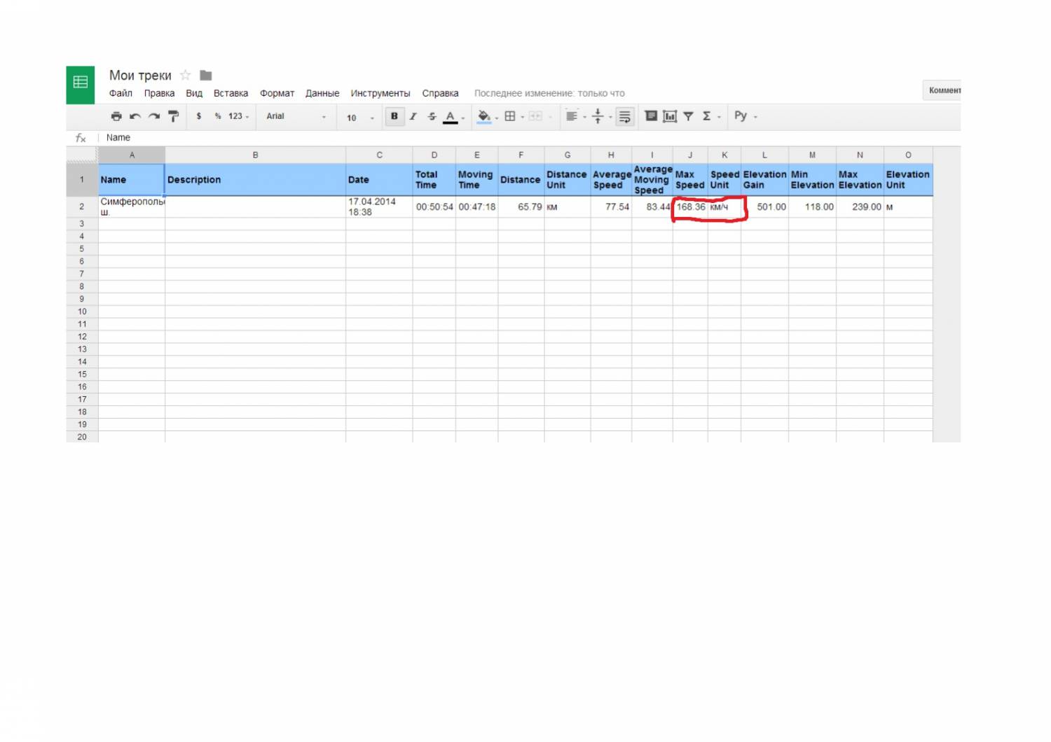

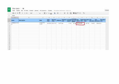

Понятно, что дрз не спортбайк и скорости овер 150 не для него. но максимальная скорость является одним из основных показателей состояния мотоцикла (правильности настройки впуска-выпуска), его мощности. не секрет, что приборка может показывать любую скорость (есть поправочные коэффициенты) и в стоке, как на всех тс - приборка завышает скорость примерно на 10% т.е. если приборка кажет 50 - едем в реале около 45. если приборка кажет 100 - скорость 90. если приборка кажет 150 - реальная скорость 135 - все примерно... если на с-ку поставить колеса от см - показания приборки на одной и той же скорости вырастут. а вот какова реальная максималка вашего дрз - вы задумывались? мой прошлый дрз (см 06 г.в. выпуск фмф, карб настроен под него) ходил 160 по спидометру - что является неплохим показателем. судя по темам на форуме (прошелся поиском) в основном по приборке дрз валят 150-160... в общем когда я прицепил жпс - был разочарован - реальная скорость была что то около 140  - всего навсего....
звезды: понятно, что если спереди поставить 13 зубов, а сзади 47 - обороты вырастут до максимальных, но скорость будет невелика. или наоборот если спереди поставить 18 (теоретически, практически она не влезет)  а сзади 30 - то мотору просто не хватит мощи раскрутиться на высших передачах. а потому замеры надо производить на стоковых или около стоковых звездах.
это все преамбула...
а амбула собственно вот
Юзернейм, а твой дрз может так валить?
Зы - чисто похвастацца и померицца у кого енг длинней дрз быстрей smile
ззы - это не единичный замер. я сам не поверил глазам и еще пару раз дожал до максималки - все показания больше 165 - по жпс!!!
зззы - ездить продолжительное время на таких скоростях строго не рекомендуется. я дожимал до максималки и тут же сбросывал скорость.

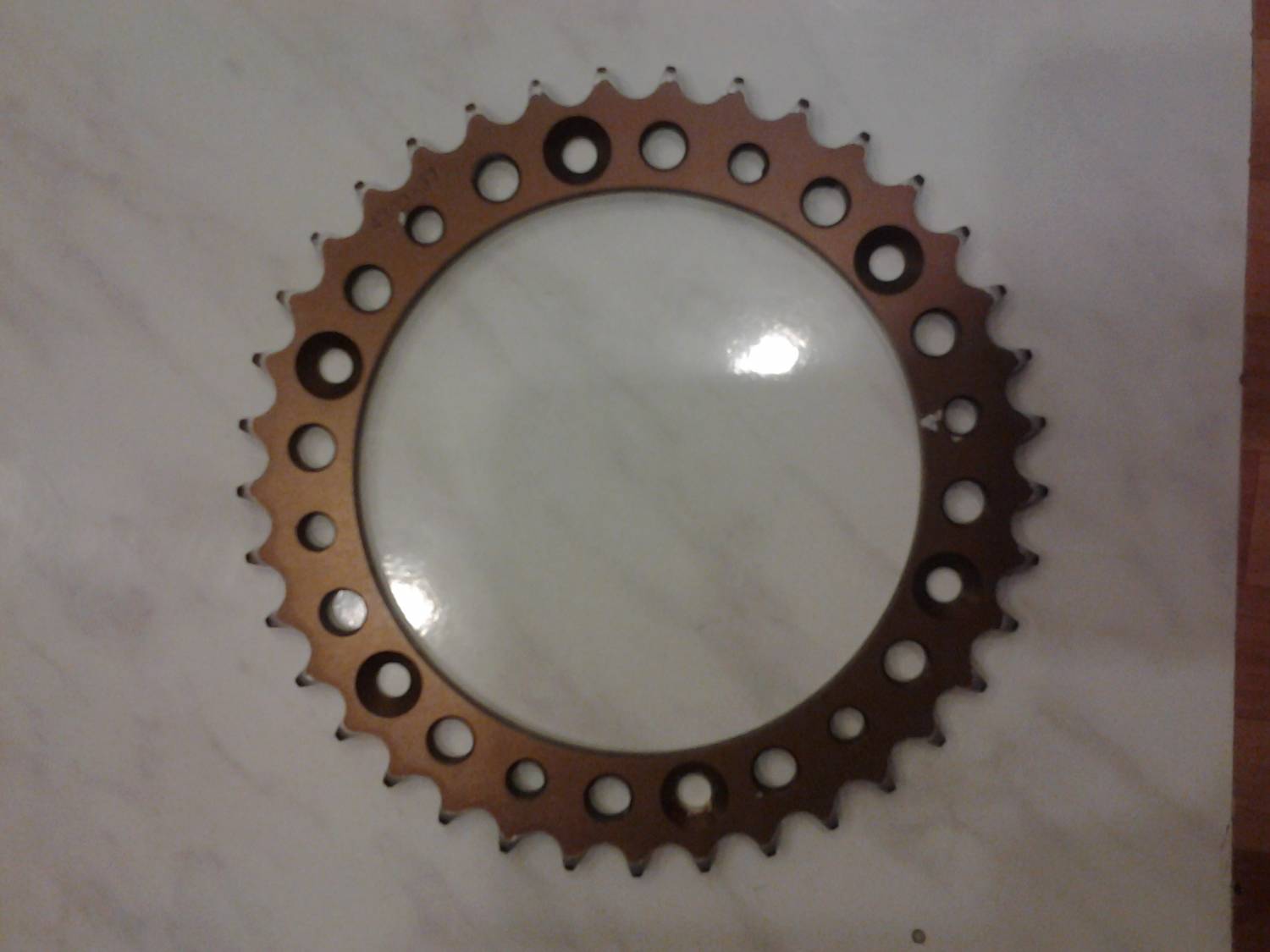

Мот приехал с япии на звездах 15-37, всё остальное сток,  140 ехал, крутил не до конца.фото чудо звезды прилагаю)

Dzu1, маркировка есть на ней ?

фантастика какая-то. я на 41 звезде до 146 км разгонялся...но по мне так это предел скорости...когда уже запаса мощности нет. 165 с какой звездой?!

Естественно с меньшей и мотор доведён  wink Хочешь тоже так ? - закатывай ко мне  на эстакаду  smok
LeON_ID Дата: Пт, 18.04.2014, 19:57 | Сообщение # 6
Мотоцикл: drz400s(M), dl1000
Сообщений: 634
к стати если поставить заднюю на зуб больше - быстрей пойдет. не хвататет мощи раскрутиться мотору на этих звездах (15-38 звезды) и на этой скорости обороты не запредельные и далеки от отсечки (при выжиме сцепления - мотор еще прилично набирает обороты) поставить бы тахомтер и поэксперемнтировать со звездами... но увы, мотоцикл этот продан...
