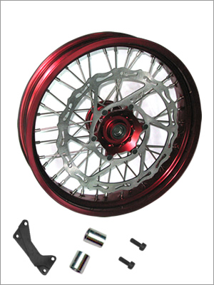

Мне пришли колеса такие WARP9 от которых Хлебник отказался //www.drz-club.ru/forum/19-956-1. Привода нет. Катать буду уже в следующем сезоне.
Quote (bandit)
а чем плох их тормозной диск?
Диск, сука красивый, но ко всему, что в Китае сделано из металла, надо отноститься с подозрением. Тем более, если это такая ответственная деталь, как торм.диск.
