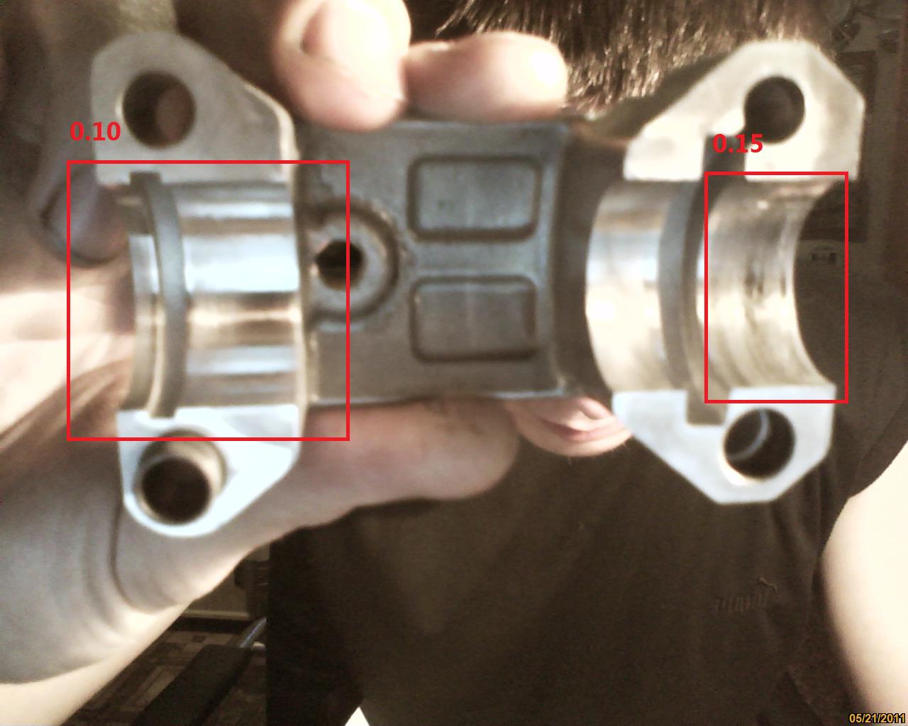

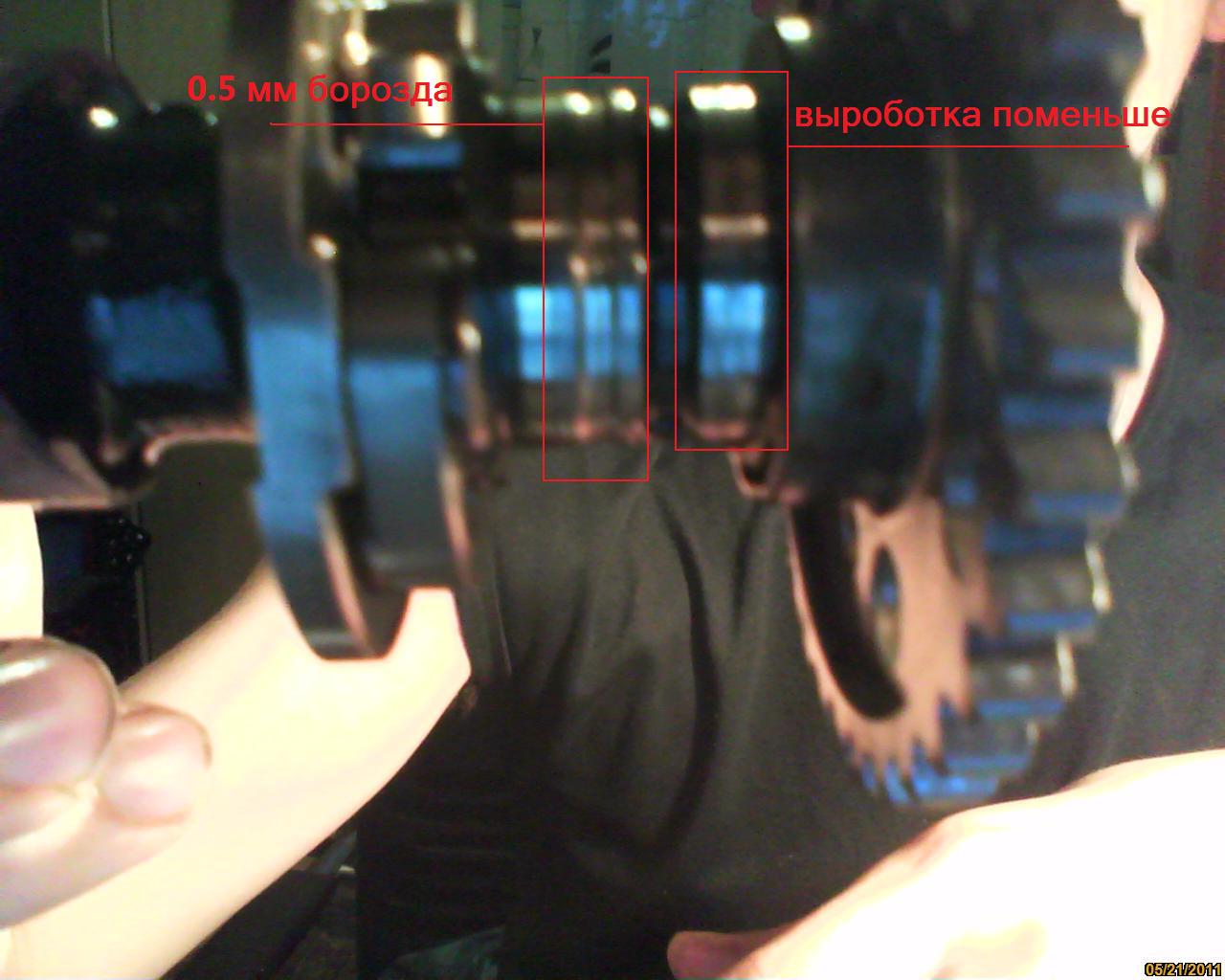

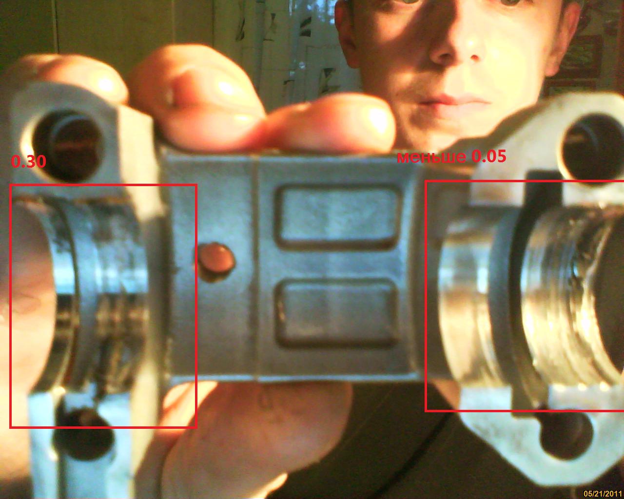

MAXIMUS Дата: Вс, 22.05.2011, 16:12 | Сообщение # 37
Давно не был
Мотоцикл: DR-Z 400 SМ
Город: Калининград 39RUS
Сообщений: 187
"О счастливчик !"
впуск
выпуск
выпуск правая сторона крупным планом
ну а вот максимально повреждённый вал выпуска...
ну а циферки над постелями это клапанные зазоры что намерил перед тем как снял это дело... называется полез цепь менять...

MAXIMUS, А пробег какой был у моца?

Car@Bass, дело не в пробеге, а в недостатке качественного масла

Car@Bass, пробег 25 тыщ
demonizer, ты прав дело не в пробеге... косяк кажется был за мной... Я долго ездил на масле которое еще было прошлого владельца, и прозевал минимальный уровень... стал мерять а щуп сухой... Я его даже закрутил и всёровно сухой... потом масло поменял на мотюл 7100 20в50, и возможно повлияло то что маслофильтр поставил на 1см короче штатного, пришлось под крышечку резинку подложить чтоб плотно прилегал, может этого недостающего 1см не хватило для нормальной пропускной способности...

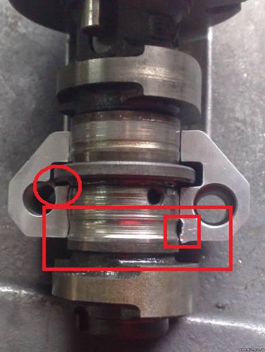

кстати demonizer, у меня прям тютелька в тютельку такая же ситуация как у тебя на этой фотке !
Прикрепления: 5530076.jpg (25.5 Kb)
demonizer Дата: Вс, 22.05.2011, 22:37 | Сообщение # 42
А ничего удивительного, это самая нагруженная шейка. Могу посоветовать впредь следить за уровнем. Какое бы не было масло, старое, новое, оно должно быть.. Ну и сделать как я-найти контору с хорошей репутацией и восстановить. В последний раз, когда открывал клапанную крышку-валы чувствовали себя превосходно. После ремонта или замены головы сменить масло с промывкой двигателя несколько раз, почистить фильтр грубой очистки, заменить масляный фильтр, открыть левую крышку, промыть маховик и статор, металлическая стружка от валов примагничивается к ротору и подъедает обмотку. Есть риск попасть на нее, у меня было так.

спасибо за дельный совет про генератор, пипец... полез менять цепь грм называется cranky а кстати какие должны быть размерности отверстие-вал, или спецы под своё уразумение точат ?

Размеры у тебя будут исходя из глубины ям в постелях
Добавлено (23.05.2011, 07:24)
если будешь голову в ремонт отдавать - - вытащи клапанные толкатели и пронумеруй, и вообще, на голове - минимум деталей, свечу только не выкручивай, чтобы резьба не зас_ралась, и купи заранее новую свечу, старая умрет.
