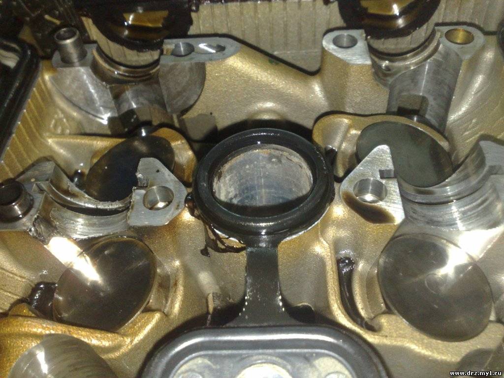

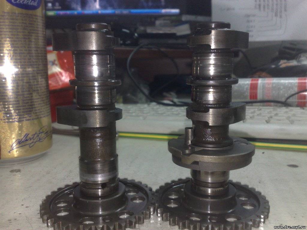

и их причины. купил мот у человека, стучал клапан. рашил сменить масло, слил 300!!!! ГРАММ!!!!
сегодня решил замерять зазоры.
ребят, следите за уровнем, налицо масляное голодание и ОГРОМНЫЙ геморрой

После драки поздно конечно: Почему сразу мало не мерял когда мот брал?
1 На фото выработка валов я так понял Но мот то ехал? И ехал неплохо? Слышал когда то распредвалы для Жулек напыляли

мот ехал и неплохо))) я-то за маслом слежу, а вот до меня - не следили. менять нужно голову в сборе с распредвалами. если ничего не найду - буду заказывать от е-шки
проблем больше никаких, цепь не растянулась, все ок

Тупой вопрос С валами понятно А голову почему? надо менять?
klr650 Дата: Чт, 17.06.2010, 14:07 | Сообщение # 10
Quote (cummins)
Задиры на постелях ( где вал крутится ) Повышенный зазор , износ , люфт и заниженное давление масла .

Ну, в общем теперь есть повод приобрести "горбатые валы"
Добавлено (17-Июн-2010, 18:16)
есть контры которые восстанавливают пастели валов, думаю, голову можно реанимировать. В МСК этим "Механика" занимается, но как говорится вопрос цены
Добавлено (17-Июн-2010, 18:28)
http://www.mehanika.ru/works/obr/car/postel_raspred/
созванивайся, договаривайся, а ГБЦ поездом передашь, например
