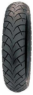

Если недорого, то Кенду попробуй . Про качество этой не подскажу, сам только купил за 3200р, а вот кроссовая Кенда очень нравится.
Прикрепления: 1972723.jpg (15.3 Kb)

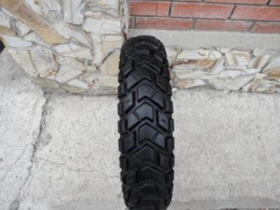

Перед поездкой на Алтай долго ломал голову на какой резине ехать. Взял Heindenau К 60 Германия. Мне очень понравилась.Перед 120.Зад 140 Ни где не сел ,везде вывезла.И по асфальту хорошо держала.Но потом взял колёса с эСки, А резина теперь лежит не нужная.
Прикрепления: 4029955.jpg (36.2 Kb)
LeXX Дата: Пт, 18.02.2011, 09:49 | Сообщение # 8
Город: Новосибирск
Сообщений: 244
ты не продаешь случайно эту резину?напиши ее размеры.и если можно свои контакты
серёга-каток Дата: Пт, 18.02.2011, 13:36 | Сообщение # 9
Мотоцикл: DRZ- 400 sm
Город: 54Новосибирск
Сообщений: 30
Да эта теперь ненужная могу продать.

Да когда заезжаеш в говна понимаеш ,что кроссовой даже мало.
LeXX Дата: Пт, 18.02.2011, 23:22 | Сообщение # 13
Город: Новосибирск
Сообщений: 244
согласен с тобой.но на асфальте быстро стерается.я за прошлый сезон полностью ущатал мишленовскую резину.жалко отдавать такие деньги на один сезон.я по асфальту тоже много езжу.вот и ищу компромисс
