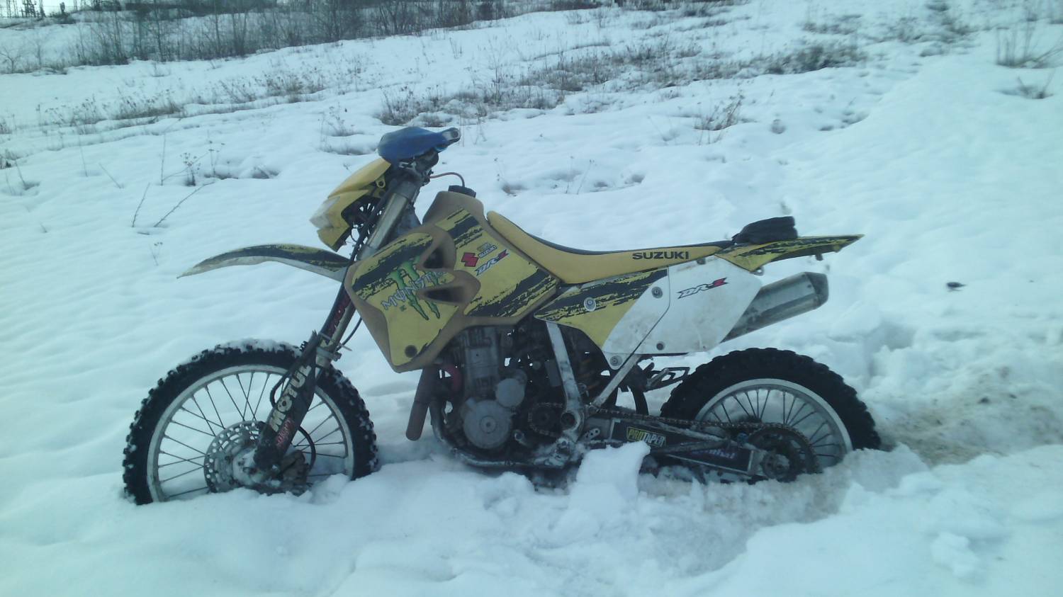

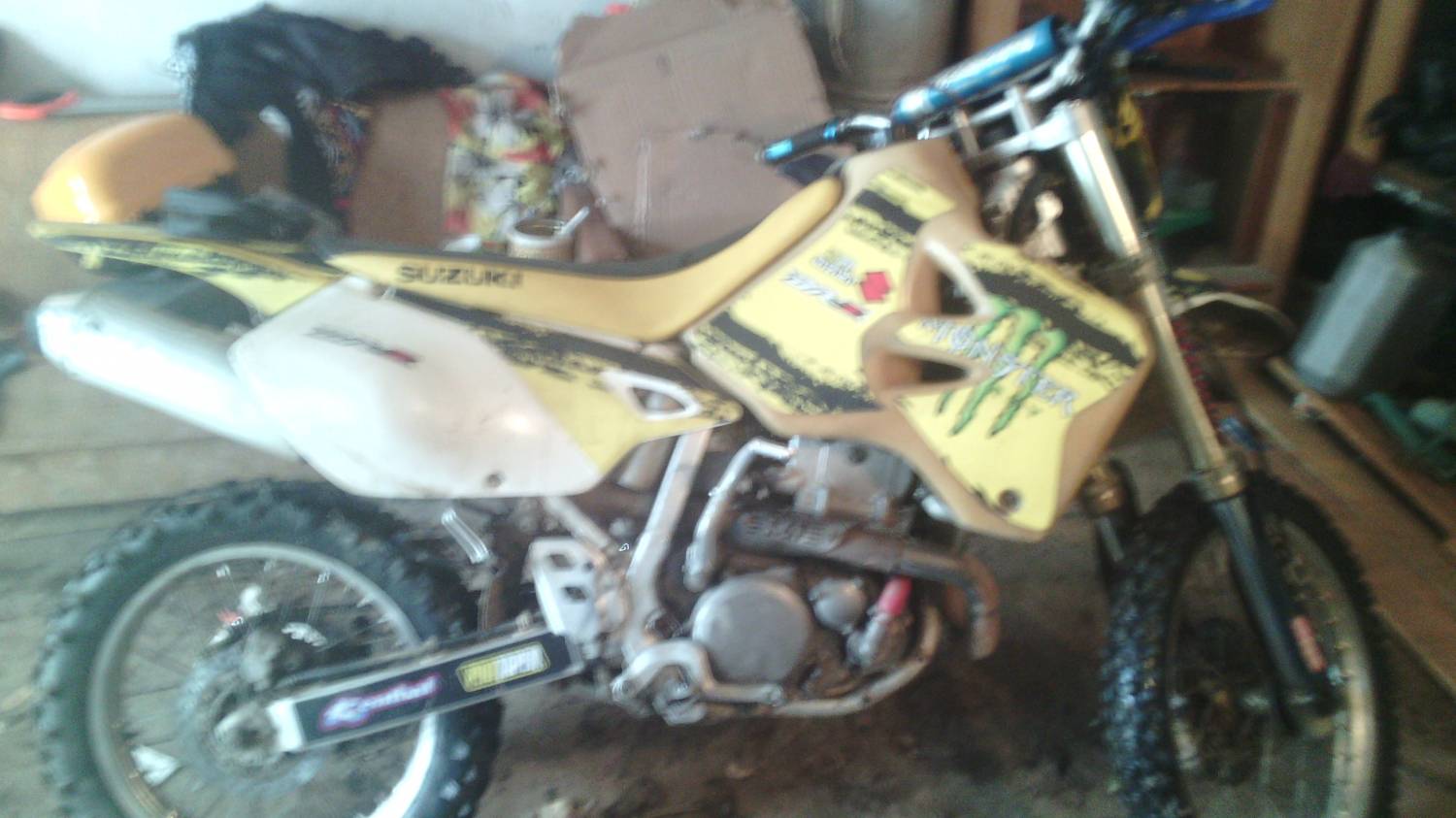

Стал сегодня обладателем DRZ 400 стоит перевертыш SHOWA, подскажите от чего он? Ванги есть?

От чего, от чего..... От SM вестимо  biggrin ! Не узнаешь, что ли?!
В ДРЗ как в конструкторе, все от разных моделей подходит и можно слепить каменный цветок на разный вкус и цвет.
Я вот вредный и люблю на S только телескоп и обязательно с гофрами.

От чего угодно, только НЕ от SM smile
Скорее всего от RM

Это не от sm, т.к. на вилку от sm маленький тормозной диск не поставишь. smile
В принципе перья sm и rm (а так же другие showa) похожи.
Чтобы узнать точнее нужно видеть траверсу и переднее колесо, потом зайти на ebay и сравнить с фотографиями вилок известных мотоциклов

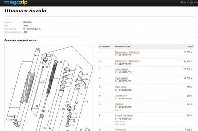

Цитата Konst81 ()
У меня S-ка 2000г. вилка похоже не родная, т.к. присутствует регулировка сжатия и отбоя, как на моделях после 2002г.
Это ты про это
Цитата Konst81 ()
какие отличия вилки S после 2002г и вилки Е версии помимо длины пружин?
Загляни в мегазип и сам посмотри отличия вилок. И правильно будет не на Е модели пружина короче, а у данной модели вилки пружина другая.

Это ты про это?
да, у меня эта штанга присутствует. А на S-вилках в мегазиповских картинках нету. Значит, у меня Е-шная. Видимо, прежний хозяин очень Ешку хотел smile Приятный бонус
Ты похоже по которую тебе дал не сходил. Как нетУ?
А ЭТО??

О как, а я глянул наугад вилку для s 2003г и обрадовался. А тут вона как. Оказывается и на е и на s есть эта штанга.  В чем отличия-то тогда между вилками S и Е?
P.S.По ссылке просто деталь была, а где она применяется - целый список моделей.
Не корректный вопрос. На S былии те и другие вилки, на Е нет.
Правильный: в чем отличие вилок S для разных регионов.
Ответ в наличии или отсутствии дополнительных настроек.
