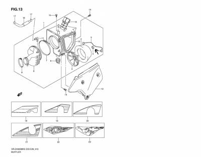

При мойке воздушного фильтра, потерял уплотнительную шайбу под № 4.
 Взамен ее выточил другую шайбу, приблизительно подходящую по размерам
 Но она как-то сильно давит на фильтр, боюсь повредить его, (продавить) подскажите это нормально что она так давит на фильтр
 или лучше заказать нормальную. Просто вылетело из головы как эта шайба выглядит, вот и переживаю по этому поводу.

MJE1989, у меня фильтр старый,этой самой шайбой продавленный.Вырезал из кредитки шайбу чуть больше пластиковой и подложил между поролоном и пластиковой шайбой.
Полет не изменился.

Значит получается что это нормально что она так сильно давит на фильтр.
Просто стремаюсь за движок, продавит эта моя самодельная шайба фильтр и начнет пыль сосать, а это не есть хорошо.

эта шайба должна уплотнять отверстие фильтра на штоке каркаса,крепеж внутри аирбокса входит в прорезь каркаса твоего фильтра,и нажимает немного на шайбу,тем самым устраняя вероятный нежелательный подсос воздуха,вырежи с любого пластика по размеру,всего делов то
