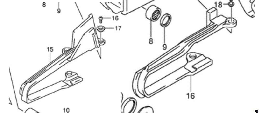

У меня СМ, надо менять слайдер цепи, но сейчас в наличии слайдер только от С.
Смущают не только разные партнамбера слайдеров, но и разные номера собственно маятников.
Вопросы:
1) Зачем у СМ высокие бортики на слайдере (на С их нет)?
2) Одинаковые ли у них посадочные места (подойдет ли слайдер от С на СМ и наоборот без доработок)?
Кинь фотку посмотреть

фотки нет, но можно посмотреть в фишах, вот они рядом (слева СМ)
Прикрепления: 8329877.jpg (59.9 Kb)
klr650 Дата: Сб, 05.03.2016, 20:39 | Сообщение # 6
Бортик -  что бы в меганаклоне цепь направляющая . От этого уже разные номера парт ( школьных )

судя по схеме слайдеры разные и по посадочной конфигурации и по точкам крепления, просто хочется поставить точку в этой тягомотине.. в любом случае сенкс за участие)

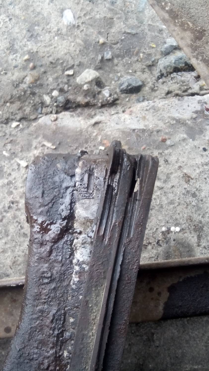

да, кстати, забыл описать причину поисков - слайдеров я продрал уже 5 штук и только сейчас до меня тупого дошла причина - люблю тормозить мотором на спусках.. надо отучаться - и мотору нехорошо а уж слайдеру и подавно - в этот момент цепь снизу как раз натягивается и свободный провис превращается в пилу((

У меня слайдер тоже больше двадцати тысяч не живёт.

Я чуть не прозевал протетость. Думаю доехать можно подложив резинку, а лучше кусок ремня.
