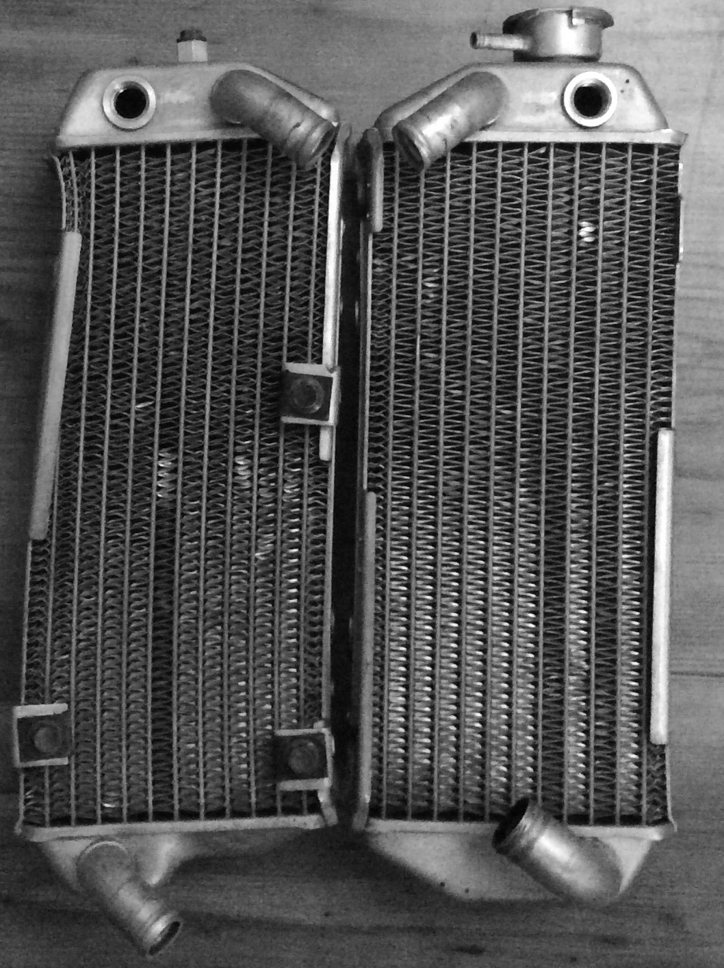

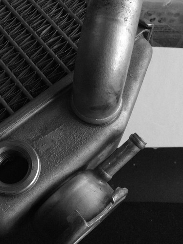

Оторвалась пипка на левом радиаторе варить или паять?
Nikita88 Дата: Вс, 04.06.2017, 20:51 | Сообщение # 1
Мотоцикл: Suzuki DRZ 400SM
Сообщений: 39
Как лучше поступить?

klr650 Дата: Вс, 04.06.2017, 20:58 | Сообщение # 2
Сообщений: 10836
Варить

klr650 Дата: Вс, 04.06.2017, 22:05 | Сообщение # 5
Сообщений: 10836
Заварить грамотно могут не только  в МСК или радиатора нет , но даже  в ПМСК или в любом другом месте или населённом пункте где есть свет ,  АРГ и прямые РК  . Даже в BY .
lelikpilot Дата: Пн, 05.06.2017, 09:37 | Сообщение # 6
Город: Москва ,Свиблово
Сообщений: 216
Я такое паяю с помощью припоя HTS2000 , аргоном это место можно легко прожечь , мало кто возьмется , хотя от рук зависит .
klr650 Дата: Пн, 05.06.2017, 10:05 | Сообщение # 7
Сообщений: 10836
А я могу пластилином заклеить, но вопрос у него был как поступить, а не кто чем увлекается после работы.
Если по теме - варить или паять, то припаять то тоже можно. Но это более экзотический способ. Специалистов мало. Отзывов не найдешь и стоить будет дороже.
Аргоновая сварка - несомненно первое место в этом плане.
BaZ Дата: Пн, 31.07.2017, 19:07 | Сообщение # 8
Мотоцикл: DRZ400
Город: Крым
Сообщений: 19
Похожая проблема была с левым радиатором. Не стал заморачиваться, заехал к токарю, на пальцах объяснил что мне нужно, через 40 минут забрал готовый алюминиевый фланец и латунный болт 8мм с фаской под резиновое колечко-прокладку. Болгаркой срезали старый вентель и вварили новый, что сделал токарь. Итого 150р за токарные работы + 250р за сварку.

Drop Дата: Вт, 29.08.2017, 19:45 | Сообщение # 9
Мотоцикл: DRZ 400Sm
Сообщений: 38
Подскажите от чего такое могло случиться, треснули верхние патрубки на обоих радиаторах, там же шланг рамой закрыт зацепить его нереально ничем.
И что с этим делать? Есть припой htc но при попытке в прошлый раз попаять алюминий он не лип к нему.
Прикрепления: 0343154.jpg (266.1 Kb) · 8969844.jpg (325.4 Kb) · 3973989.jpg (445.8 Kb)
Сообщение отредактировал Drop - Вт, 29.08.2017, 19:52

Drop Дата: Чт, 31.08.2017, 22:47 | Сообщение # 11
Мотоцикл: DRZ 400Sm
Сообщений: 38
Ну падений то много было, это видно по геометрии левого радиатора. Но честно говоря думал ломается сам радиатор а не штуцер который к мягкому шлангу подключён.
Добавлено (31.08.2017, 22:47)
Заварили. Текут в конце шва. Провара нет. Будут переваривать.
Есть подозрение что трос газа был не притянут хомутом к расе и возможно не правильно проложен. Потому после установки высокого руля, при выворачивании в крайнее левое положение газ добовлЯлся без участия ручки. Соответственно рубашка торса могла тянуть шланг ож и при падении дернуть его слишком сильно.
