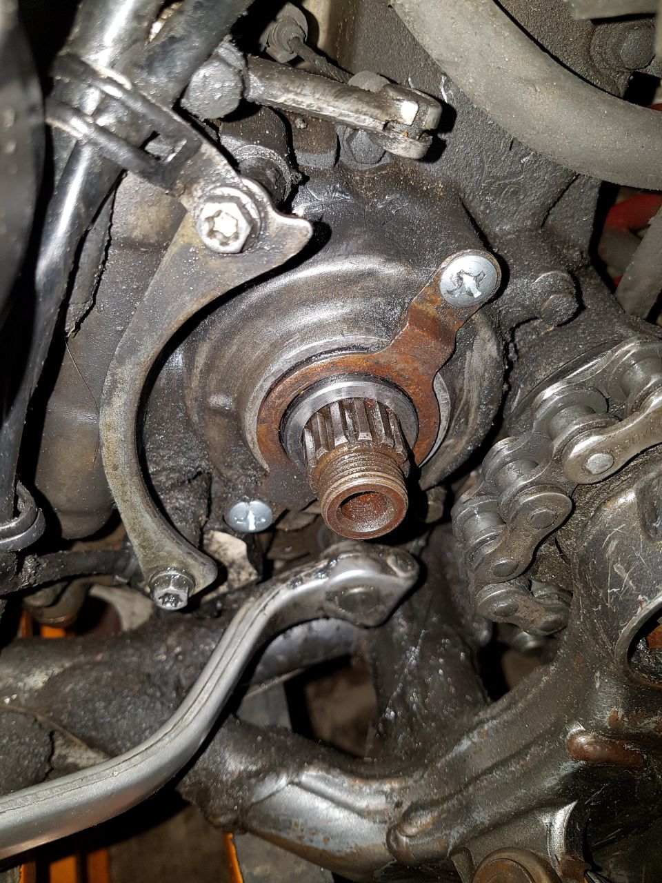

DiVson Дата: Чт, 14.09.2017, 08:02 | Сообщение # 10
Мотоцикл: KTM350,bmw xchellenge
Город: 26.Ставрополь
Сообщений: 24
вот фото

Z-vladus Дата: Чт, 14.09.2017, 09:37 | Сообщение # 12
Мотоцикл: DR-Z400S '06
Город: 34
Сообщений: 129
Вангую, что детали №21 или №14 пришёл абзац.
