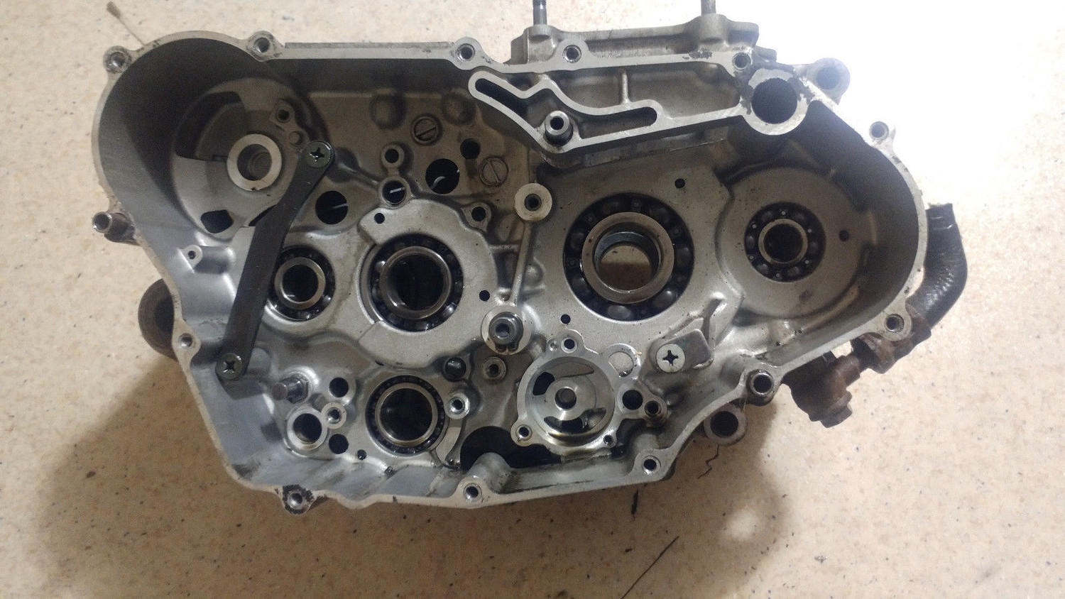

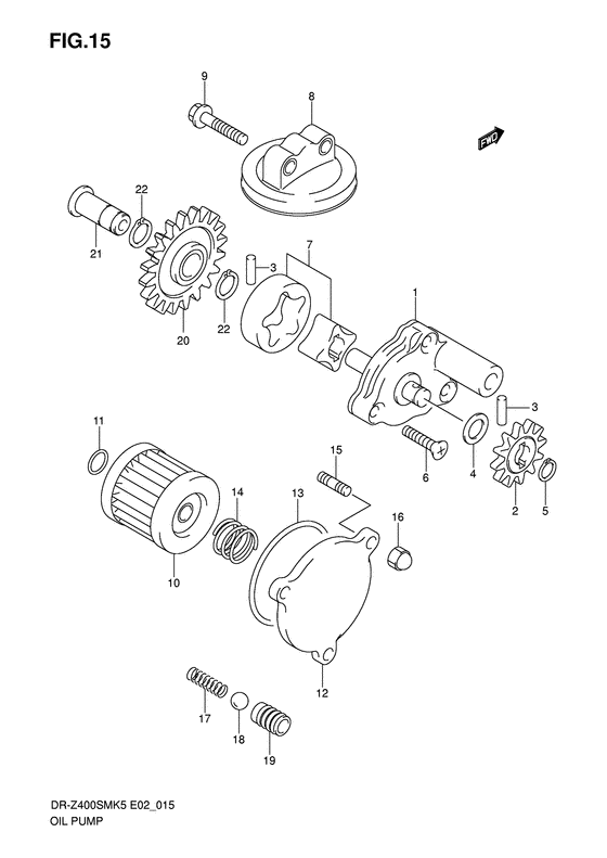

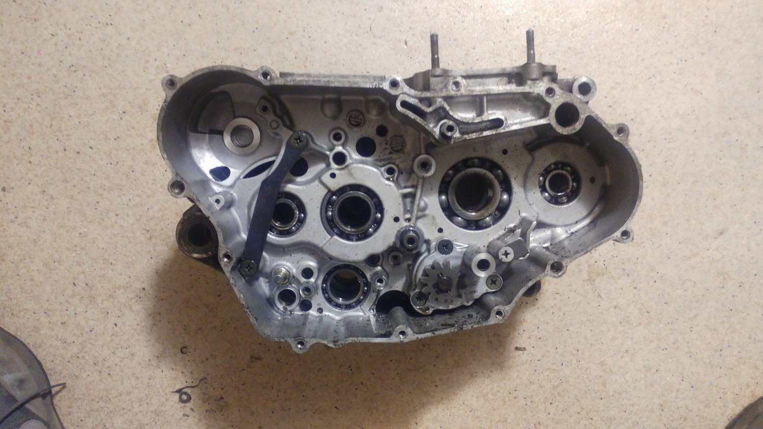

 По насосу вопрос попутный сам собой напрашивается. Насос, без запуска мотора, проверить реально ? Например подав на него каким-то образом обороты от дрели. Или там без вариантов - только от движка и баста ?, привод с движка там отцепить временно можно ? .. Сложно самому представить пока ..  видел пока только на картинках и на фотках. И то не на самых характерных.
Русские не сдаются !
KoMOTOzzz))) Дата: Сб, 24.11.2018, 21:37 | Сообщение # 44
Группа: СвOй
Мотоцикл: DRZ-400SM
Город: 35
Сообщений: 107
На вид дак, вроде можно покрутить насос и без мотора ..

AlexSV Дата: Сб, 24.11.2018, 23:47 | Сообщение # 45
Мотоцикл: LEAD50.TC65.SXF350
Сообщений: 353
Покрутить то можно, только с какими оборотами сколько должно давить никто не знает... и... там канал масляный идет вроде в правую крышку - в маслофильтр и оттуда обратно в мотор - как загерметизировать или как подцепить измерительный прибор к отверстию - хз. наверное мерить нормально можно только когда затарахтит...
Добавлено (24.11.2018, 23:51)
Да вспомнил - там и масляный канал что под давлением - в правой крышке находится, без установленной никак...
Вот тема про датчик давления - почитай, заодно себе воткнешь, штука крайне полезная...
https://www.drz-club.ru/forum/18-3225-10
Добавлено (24.11.2018, 23:57)
В принципе по состоянию маслонасоса можно определить нормальный он или нет - там все просто
