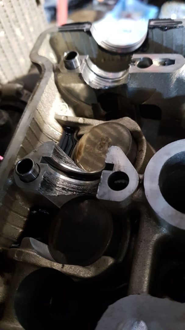

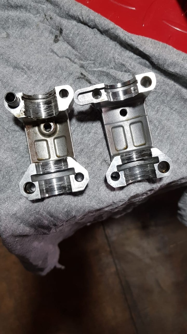

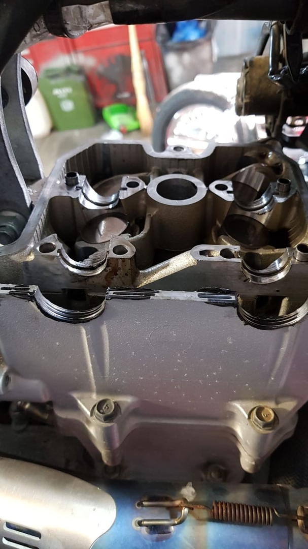

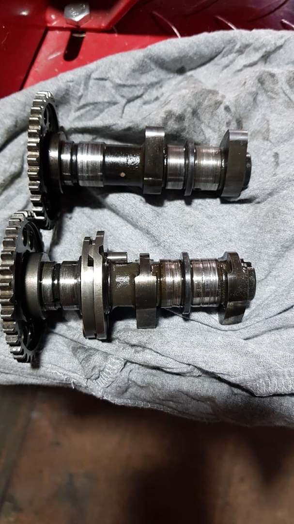

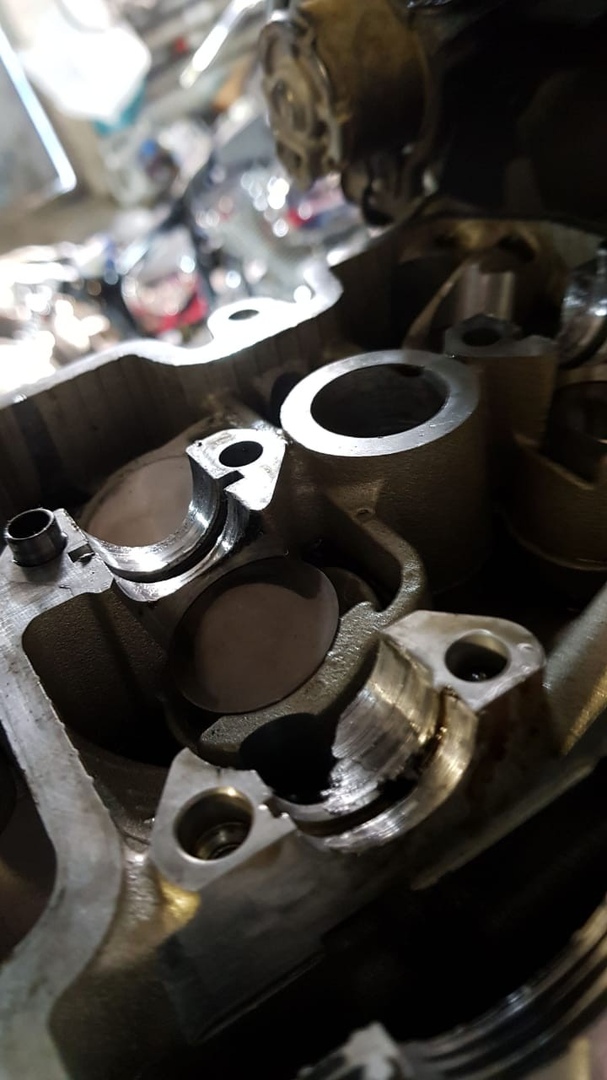

Парни, привет.
Такая вот ситуёвина.
С аукциона идёт человеку ДРЗ. Посмотреть мот детально при покупке, разумеется возможности не было. Фирма посредник оказалась порядочной и сообщила о косяках с мотором. В общем мотор шумел и ехал так себе. Позвонили с Дальнего Востока и объяснили что вот такая картина. Грешили на цепь ГРМ. Спросили согласия на вскрытие движка. Вскрыли. Вскрытие показало что мёртвые постели распредов и сами распреды. На постелях задиры и выработка. На распредах похоже тоже. В остальном мотор вроде в норме. Но по мелочам ещё разбит расширительный бачёк, его менять. Антифриз в моторе и радиаторах был. Масло тоже было, слили с мотора литра полтора и в баке ещё осталось. . Но всё указывает на масляное голодание, в частности головы.
 Парни с Дальнего Востока сказали что реанимацию возьмут на себя. Но запчасти пойдут плюсом.
Вопросы.
1. Из-за чего может голодать по маслу ГБЦ на ДРЗ ? Что может стать причиной такого износа и задиров ?
2. Есть ли у кого в наличии новая или живая голова на ДРЗ СМ ? Почём ?
Фотки прилагаю.
Прикрепления: 0284507.jpg (163.6 Kb) · 8264079.jpg (243.1 Kb) · 0518863.jpg (268.7 Kb) · 3121833.jpg (165.8 Kb) · 8926618.jpg (211.4 Kb)

Laps Дата: Ср, 21.11.2018, 10:55 | Сообщение # 2
Мотоцикл: Мотоцикл
Сообщений: 389
 Отсутствие масла.

Масло в мотоцикле есть, в том-то и дело.
Может маслонасос недорабатывает или подача масла на голову забилась как-то . ..  Хотя, с чего ей забиться, есть же и фильтр в системе ..  Не до такой же степени не обслуживали мот ..
Надо систему (схему) смазки этого мотора глянуть .. Понятней будет ..

Масло есть потому что долили.

 Потому что старый хозяин его долил перед продажей.

Тоже думали, что масло долили позже. Но теперь уж чего гадать ..
В общем там только один вариант - не было масла ? Больше постели и распреды задрать ни чем не могло ? ..
Добавлено (21.11.2018, 23:06)
Как бы там ни было, сейчас всё равно менять башку с крышками и валами. Это как минимум. Тогда встаёт такой вопрос, например если брать б/у-шную голову и такие же распреды . . на сколько это разумно ? Б\ушная голова, скорее всего та ещё лотерея. Если только не из проверенных рук. Без должного инструмента её не проверить. Только если сразу с распредами брать, или распредами же и мерить. Калибров для постелей наверно не найти. Только если изготавливать. Накрайняк - подбирать что-то подходящее по размеру, но это тоже гемор. Нужны как минимум размеры шеек распредов.
Саня, КЛР, ты просил задавать вопросы в темах на форуме. Тебе вопрос: У тебя голова с валами на продажу есть ? Что можешь посоветовать в таком случае, какой ремонт можно считать минимально допустимым ? Проблема в чём .. человек на мот и так уже потратился не слабо, остались бабки только на доставку и на обмыть. такие доп расходы в бюджет не входили. Цепь, валы, башка, прокладки ... наверняка что-то ещё будет, пока ещё не знаем. Нужен совет механика, как лучше поступить в такой ситуёвине. Новьё конечно в идеале будет. Но сколько это новьё встанет ... Что ты можешь сказать, есть смысл из б\у собирать "компот" ?, я имею ввиду башку и валы. Цепь наверно полюбому лучше новую.
 С такой вскрывшейся в моторе хренью, попутно ещё какая нибудь бяда случается ? Что говорит статистика ?
Понятно что это следствие недостатка масла .. Но, что ещё может помереть попутно в таком случае ? Мотор запускается, работает, откликается на газ, держит холостые (на разных видео они то нормальные, то плавают) ..  но издаёт характерные не здоровые звуки.
