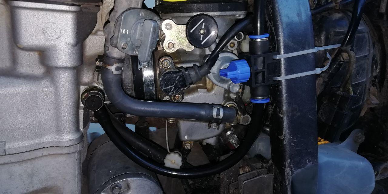

MaxZT Дата: Пт, 15.11.2019, 06:58 | Сообщение # 24
Город: 41RUS
Сообщений: 516
Эта дрочь с обеднителем самодельным, как оказалось, не очень то и помогает. Может быть наоборот, нужно под давлением в карб бензин подавать после того, как поднял мотик? Типа он вытек через дренаж на боку и его нехватает?
Прикрепления: 3977685.jpg (121.6 Kb)
She Дата: Пт, 15.11.2019, 07:58 | Сообщение # 25
Если бензин вытек то он тут же и натекёт. На этом карбюраторе трубка слива ведь есть. Можно прозрачную поставить и глянуть какой уровень в поплавковой.
