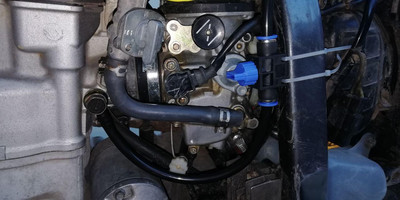

Самое главное: подсказали на соседнем форуме DJEBEL-Club:

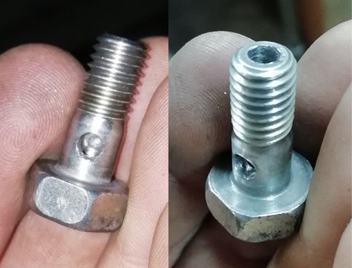

Сделать смесь беднее в момент попытки завести залитый мотик (я так понимаю, что это и есть функция HotStart'а на некоторых карбах). И здесь как вариант: подать воздух с атмосферы во впускной коллектор минуя карбюратор, благо, что у DRZ есть уже два готовых заглушенных отверстия. На скорую руку была собрана такая система с краником (фильтр используется отдельный, не стал пока сверлить эирбокс):
Не уверен, достаточна ли пропускная способность такого болта (чуть-чуть рассверлил):
Едва-ли уже успею произвести полноценные испытания в этом сезоне, но в последней поездке чуть-чуть опробовал:
