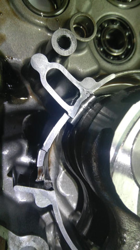

Снимаем все отлично, а вот штока декомпрессора нет, все остальные причиндалы от него есть, а штока нет..
Ну думаем удален, по каким причинам не понятно...
2 покатушка все отлично...
3 покатушка- неудачно вылетаю с подъема,падаю, двигатель глохнет...
пытаюсь запустить - стартер блокируется не крутит, с толкача колесо не проворачивается даже на 5-ой передачи.
На буксир в гараж...
Выкручиваем свечу, пытаемся прокрутить - все стоит колом.
В голове беда, что это коленвал? поршень задрало? еще что то...
Начинаем разбирать: в голове все нормально, поршневая нормально, ШАТУН в нижнем положении мертво!
Половиним, а тут здравствуйте, ВОТ ОН! Наш потерянный шток с декомпрессора, лежит в обнимку между маслоотражателем левой крышки двигателя и коленвалом.
Вот такая забавная история.
Как будем исправлять ситуацию с левой крышкой-решение есть, можно конечно даже отремонтировать эту половинку двигателя, но это худший (последний) вариант.
Что делать в валом на котором нет штока?
1)Разпрессовать и вставить этот шток с другого вала (в наличии но не от Е версии) - сложно но выполнимо, нельзя ошибиться даже ни на 0,5 % по меткам вала и звезды.
2)Может шток вообще не ставить, да стартер крутит слабо с нагрузкой (есть риск его испортить), но запускается мот вообще без проблем, что на холодную что на горячую.
3)Ставить ручной декомпрессор ?
Фото вечером
Прикрепления: 9903421.jpg (65.7 Kb) · 4079303.jpg (73.2 Kb) · 7453767.jpg (68.3 Kb) · 1077145.jpg (86.8 Kb)
