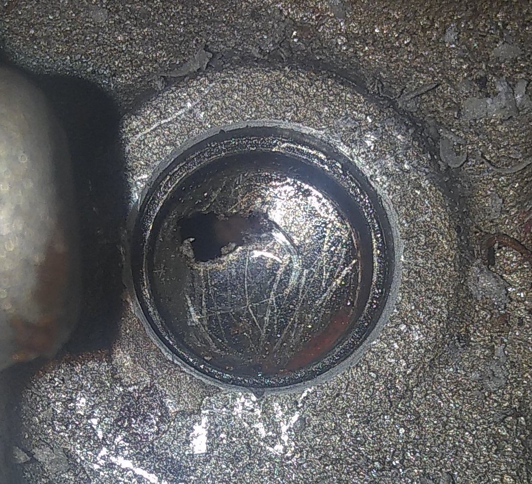

Бывшим хозяином была заклеена заглушка поксиполом. Я сразу не обратил внимание но  после замены поршневой увидел микрокапли на щупе (решил что прокладка). Но когда снял крышку увидел небольшую розовую лужицу прямо сверху заглушки. Поксипол я выковырял  как правильнее вытянуть остатки заглушки для пепепресовки (или есть другой метод?)?Имеет ли колодец заглушки бурт?

Вот собственно вид заглушки
Прикрепления: 2088107.jpg (486.1 Kb)

Просверлить отверстие, нарезать резьбу и выбить обратным молотком. Новую подобрать или изготовить у токаря по размеру.

Подумал по фото будет понятно. Напишу тогда буквами.  С права и с лева от свечного колодца в глубине гбц, стоят эти заглушки водяной рубашки. У Автора темы прохудилась, та что с права на фото

Совершенно верно прохудилась именно та которая ближе км цепи грм. Выбили нарезав резьбу но не с первого раза (шестерка болт сорвался тогда нарезали восьмерку и поставили зажимы прямо на мечик двумя монтажками вырвали) Токарь промерял (добавил вроде две сотки и выточил новую), забил просто кувалдочкой.
