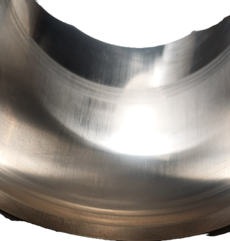

Если честно, я невеликий механик, но имхо - на вид все в норме (клапана, седла, поршень), но - на цилиндре вроде есть легкие задиры. Заметных вертикальных рисок быть вообще не должно. Либо хон, либо чистая поверхность (тогда ее можно хонировать). Может, еще шарящие форумяне подтянутся, если нет - покажи цилиндр спецу.
Еще многовато нагара. В каждой поездке мотор желательно прокаливать на оборотах, тогда нагар сгорает. А если тошнить на низких оборотах - вообще все засрется..
Вот фото с задиром

Завтра все покажу и промеряет спец. Задиры те ногтем не ощущаются, не глубокие. И непонятно, если они есть на цилиндре, почему нет на поршне. Карб относительно чист, грящь, по крайней мере при мне через него не летела. Меня больше берпокоит вмт и нмт зона, там пальцем ощущается волна
