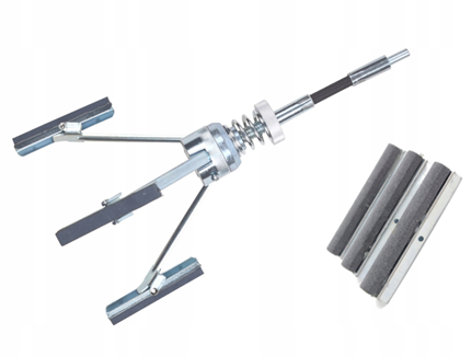

Просто хона нет или уже есть задиры? Первое просто плохо, второе - цилиндр приехал... Оба эти косяка сильно влияют на жор масла. Хон можно навести самому вот таким инструментом (хон для расточки цилиндров), я так делал, вполне рабочая тема, надо только внимательно посмотреть пару роликов в сети и делать аккуратно с маслом. Почему клапан зажимает - я без понятия, сам не сталкивался..

рассухарил. клапан острый, механизм понятен, он просто по фаске проседает. Хотя ножка в допуске, пружины в допуске. Бензин хреновый? Предхоз занимался торговлей бадяженого бенза, наверное ушатал. на данный момент у меня нет под рукой нутромера, зато есть маленький индикатор с ик2, я его приспособил и как мог цилиндр померял. где то 4 сотки разница с камерой сгорания. А если хон навести, на сколько соток расширит цилиндр? пока из критического только клапан и кольца. даже маслосьемные мягкие, видать меняли
Про бензин особо не думай - никто его не видел и на нем не ездил, это будут догадки. Ну, пусть даже это бензин - и что дальше, как тебе это поможет сейчас?.. Просто опуская поршень ты ничего не поймешь. Для начала сделай с лампой хорошие фотки цилиндра изнутри. Надо понять есть ли задиры и насколько неравномерно изношен хон. Потом уже будет понятно что сможешь сделать сам и надо ли нести спецу. Хон цилиндр не расширит.
