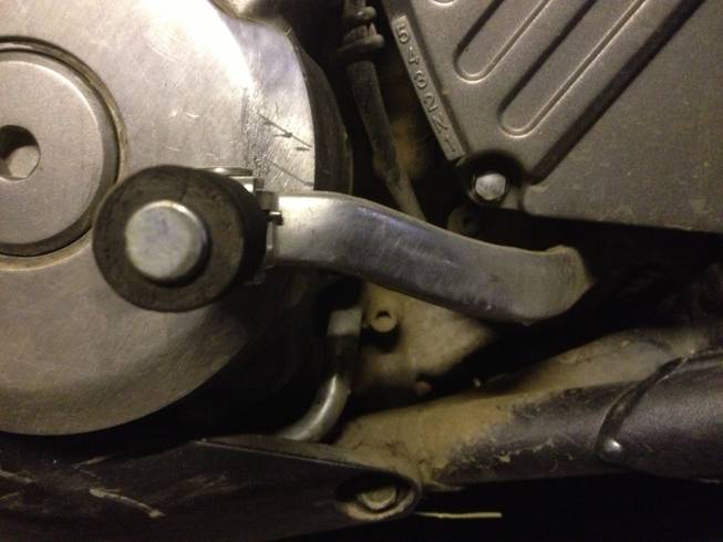

Хочу возобновить темку про сцепление, так как у меня самого появилась проблема.
Покатался как обычно по горам да степям. На одном довольно крутом подъеме считая что еду на второй, заехал на 3й со сцеплением. Домой возращался на скокрости 90-120.
В  общем ничего необычного.
В городе стоя на перекрестке попытался воткнуть 2ю передачу, а она не включается. Пришлось трогаться и переключаться с первой. Потом мотоцикл постоял, остыл, сел на него и опять с места вторая не включилась. Я подумал, что может быть проблема с регулировкой сцепления. Сегодня поехал в гараж и проверил. Чуть подтянул тросик, воткнул вторую и поехал без проблем, через минут 10 остановился и опять то же самое. Когда пытаюсь включить 2ю передачу, она не включается. Тросиком игрался от момента когда ручка провисает, до момента, пока ручка очень тугая становиться.
Раньше из-за покосившихся/лопнувших пружин такое слышал. Вот думаю рабирать или еще что-то без разбора проверить можно?

igorenya, Ты фотку лапки покаж . Фотик держи на уровне подножки напротив лапки сбоку  wink

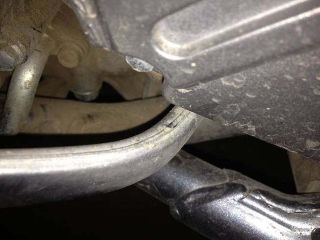

klr650,
Спасибо за наводку. Пока фотографировал, заметил, что лапка касается защиты передней звезды при переключении вверх, на второй фотографии виден четкий след от контакта. Но непонятно, почему именно сейчас сие всплыло?  wink Я так понимаю, надо лапку чуть опустить и все пройдет. Всё верно или еще куда заглянуть?
Ну а фотки, ну что ж не показать-то? smile
Вот фотки:
Прикрепления: 6144900.jpg (38.2 Kb) · 4458069.jpg (38.8 Kb)

klr650 Дата: Пн, 08.04.2013, 10:36 | Сообщение # 23
igorenya, Ну вот видишь какие чудеса и просторы открывает тебе фотографическое искусство . А ещё рекомендую обратить взоры на кинематограф  smile
Не было бы фотоаппарата - ща бы мотор бы перебрал  smile
Да . Всё верно . После опускания лапки ты отремонтируешь коробку . Но будет другой возможно косяк - тебе неудобно будет переключать передачи . Загляни с лапкой в руках в гараж , где есть большие тиски ... wink

Причина упирающейся лапки обнаружилась при откручивании защиты ведущей звездочки. Что-то видимо попало под цепь и согнуло болты. Они согнулись настолько, что защита сместилась и стала мешать переключению передач. Открутил 2 болта с трудом, блок целый, пара царапин на цилиндрическом выступе. Молоток вернул болтам почти прежнюю прямизну и лапку переставлять не пришлось. Закрутил все назад, лапка больше не упирается.
Спасибо за дельный совет, удержавший меня от повторной смены масла и разбора сцепления!
