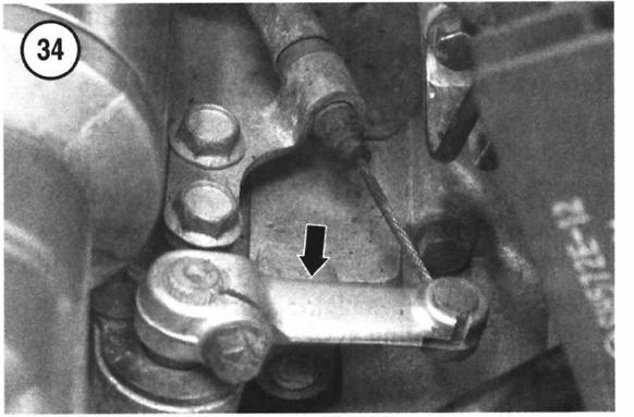

Здравствуйте, Камрады! на ДРЗте гоняю 3-й год, сцепление иногда в говнах начинало пробуксовывать, я расслаблял тросик и всё пучком.
Сейчас всё работает шикарно, передачи включаются, нейтраль ловится, сцепа не буксует. Но тросик расслаблять уже не куда, выкрутил всё что можно как на ручке так и на самом тросу. Скинул крышку замерил диски и пружины всё в допуске. Но я так понимаю, что после жосткого прохвата сцепа подгорит и трос вытягивать не куда, так что нужно менять?! smile
She Дата: Ср, 19.03.2014, 13:43 | Сообщение # 51
Цитата shato ()
Есть разница в запчастях  SM и EM по данной теме (пружины, диски......)
В корзине дисках и пружинах сцепления разницы нет.
unk_sbk, тросик и не должен быть натянут, обязательно должен быть свободный ход.
unk_sbk Дата: Ср, 19.03.2014, 19:33 | Сообщение # 52
Мотоцикл: RMK PRO 800
Сообщений: 35
Свободный ход есть, около 5 мм. Суть с том, что тросик ослаблять уже некуда(на ручке и на тросу всё выкручено до упора). При этом диски сцепы и пружины в допуске. В чем может быть дело?
SAN4EZ Дата: Чт, 20.03.2014, 00:09 | Сообщение # 53
переставить лапку (на двигателе)...поменять тросик...далее лезть в сцепление...
She Дата: Чт, 20.03.2014, 04:45 | Сообщение # 54
Выкручено? Может вкручено?
Свободный ход ручки должен быт на ее внешнем крае 10-15 мм на тросу это будет наверно около 3-5 мм.
Дальше только сделать дефектовку деталей корзины и самой корзины. Ну и правильность их устанввки.

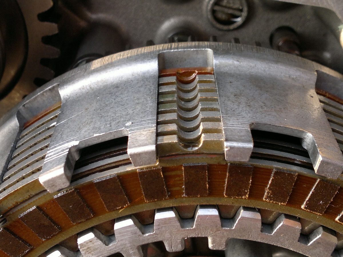

а в чем прикол правилности установки дисков сцепления, я когда кик ставил обратил внимание на проточки на дисках, они стояли как попало. крутил вертел так и не понял для чего это.по проточкам  поставил в шахматном порядке.работает без нареканий
не думаю что мотор до меня разбирали, но диски идеальные за 15000тыс км
She Дата: Чт, 20.03.2014, 06:02 | Сообщение # 56
Цитата Barmaley ()
а в чем прикол правилности установки дисков сцепления, я когда кик ставил обратил внимание на проточки на дисках, они стояли как попало. крутил вертел так и не понял для чего это.по проточкам  поставил в шахматном порядке.работает без нареканий не думаю что мотор до меня разбирали, но диски идеальные за 15000тыс км
Прикол в том что не правильно не соберешь. Важно куда правильно поставить первый диск он стоит внутри на нем не сквозная просечка. Остальные как хочешь.

Выкручено? Может вкручено?Свободный ход ручки должен быт на ее внешнем крае 10-15 мм на тросу это будет наверно около 3-5 мм.
Совершенно верно - вкручено! smile
Свободный ход на тросу 3-5 мм. То есть, если диски и пружины в допуске, а трос вкручивать больше не куда, то надо перекинуть на один шлиц эту "штуку" на картинке ниже и не парится?! Я правильно понял?!
Сообщение отредактировал unk_sbk - Чт, 20.03.2014, 15:50
She Дата: Чт, 20.03.2014, 17:11 | Сообщение # 58
Бинго.
