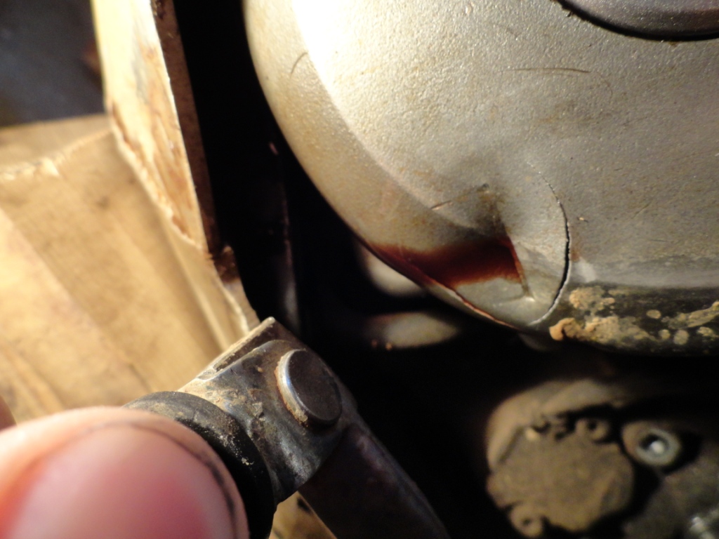

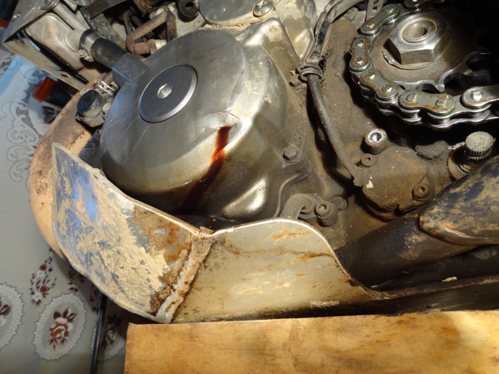

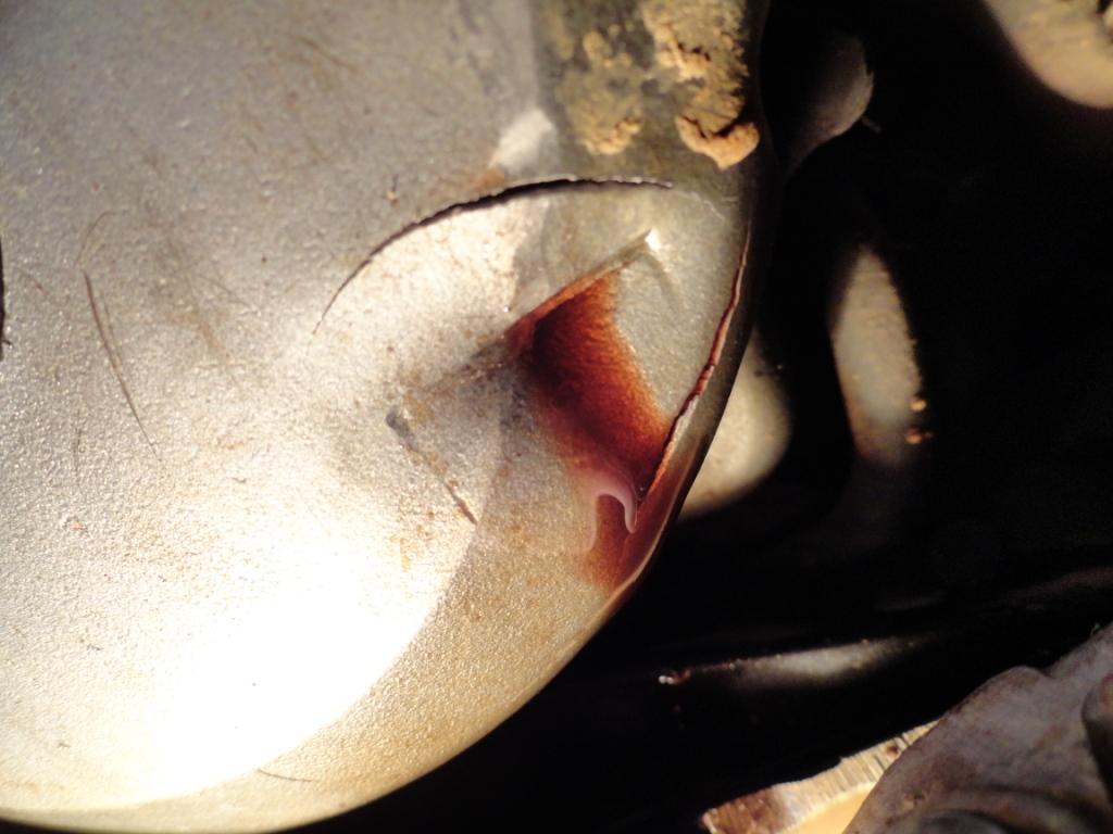

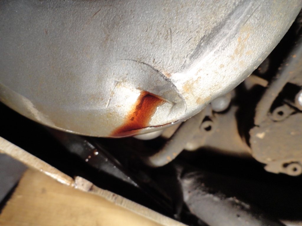

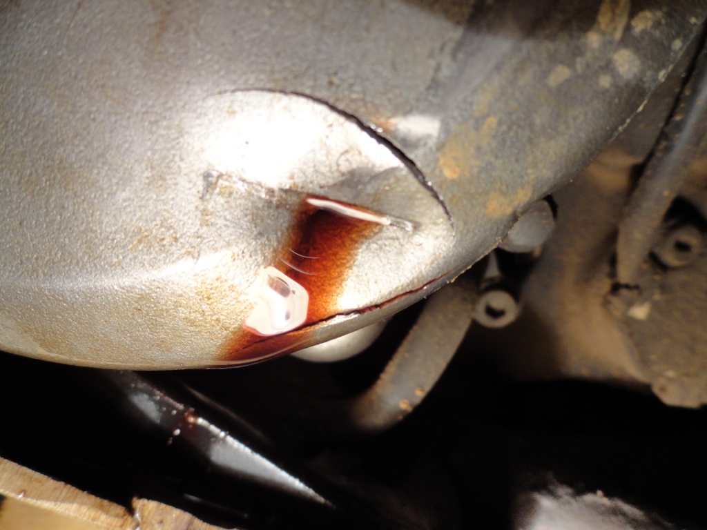

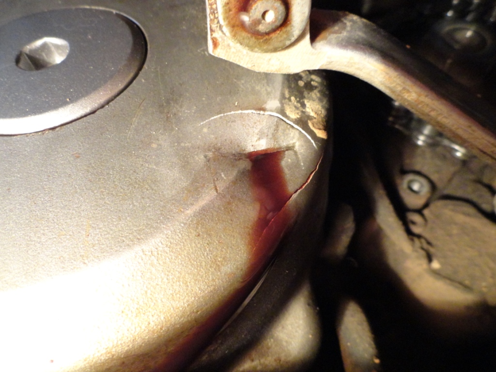

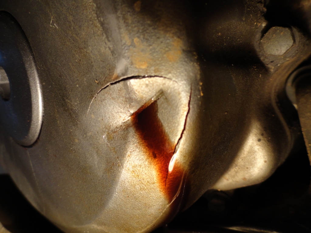

Всем привет! У кого есть опыт по устранению трещин и дыр и крышек на ДРЗете?:))) Есть ли шанс заварить? замазать паксиполом? или что сделать с моей бедой?
Прикрепления: 3943234.jpg (255.1 Kb) · 0462532.jpg (277.3 Kb) · 5179944.jpg (244.8 Kb) · 0680788.jpg (303.7 Kb) · 4098152.jpg (338.2 Kb)

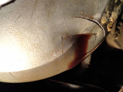

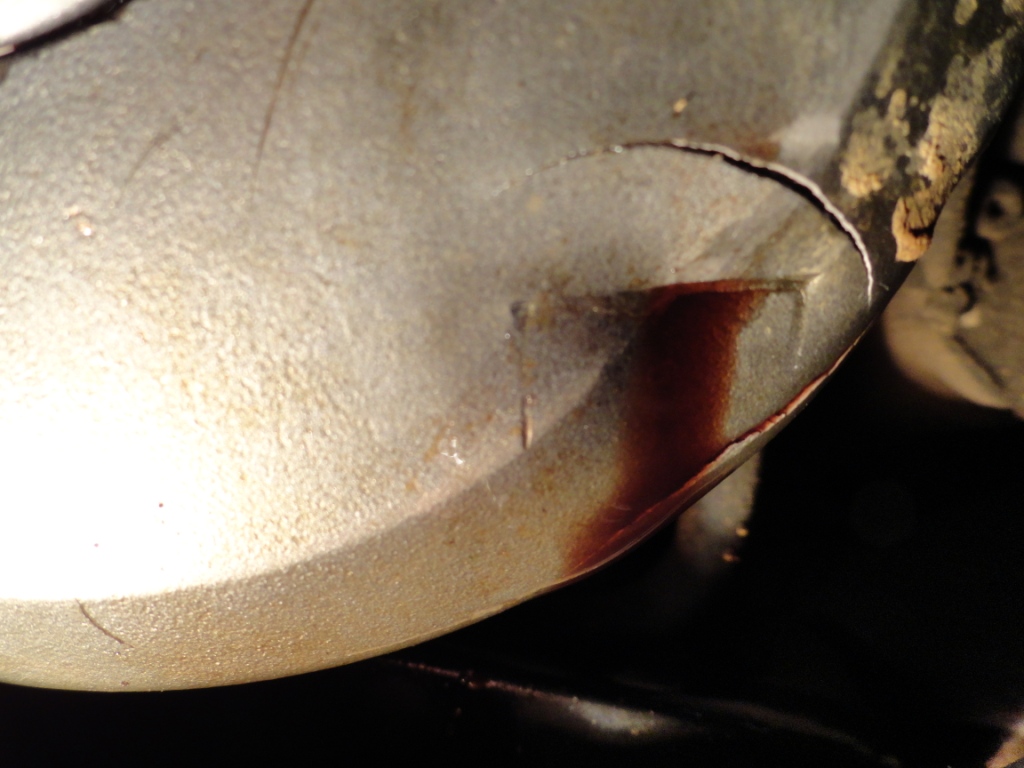

продолжение...
Прикрепления: 0142598.jpg (273.5 Kb) · 1809172.jpg (264.7 Kb) · 9800005.jpg (291.3 Kb)

аргон, и броню приклей на крышки на будущие.
klr650 Дата: Вс, 11.03.2012, 01:24 | Сообщение # 22
...только сварщика нормального найди ...

klr650, а прколадку новую надо? или старая пойдет? с герметиком ставить или как? Обезжирить крышку чем лучше?
klr650 Дата: Вс, 11.03.2012, 12:31 | Сообщение # 24
Да не обязательно . Она железная и порвать сложно . С герметиком . обезжирить бензином , очистителем карбюратора , ацетоном , растворителем , чистой тряпкой .

я прокладку третий раз уже одну и туже ставлю без герметика,только хорошо обезжирив и нормально не течёт,не потеет,но если она уже до металла где то протёрлась,то да лучше с герметиком.

Это ж надо было умудриться в таком месте пробить крышку... Как получилось? И в этом случае и защита наклееная скорее всего не спасла бы
А по теме я бы в твоем случае покупал бы новую крышку, у тебя целый кусок выдавило. И если тебе аргонщик все нормально заварит, то честь ему и хвала, так как крышка хреново варится, дырку заваривали мне со второго раза, а тут вокруг вываленного куска шов нужно накладывать по периметру, крышку снимать и изнутрипробовать проварить, а потом снаружи усиление шва накладывать. Паксипол и холодная сварка в твоем случае вообще не помощники smile

Rijiitip, уронили мотик в гараже на бетонный пол. Удар был не сильный, а поднял и ужаснулся:( Лапкой кпп вдарило не хило:( Крыжек что то в продаже нету.
