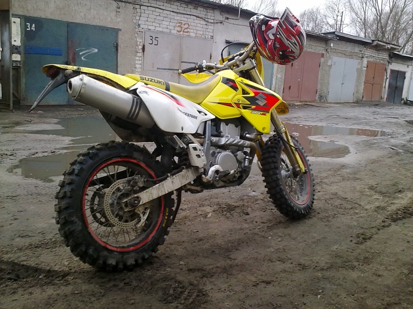

а то моя цепь растянулась до нельзя и двиг уже грохотать начинает, выкрутил натяжитель тот что по правую сторону мота на корпусе цилиндра и обнаружил что трещётка натяжителя стоит уже в крайнем 13 делении, тобишь вылезла на максимум... сравнил с мотиком брата (такойже дрз см болт в болт) у него на 6-ом делении тоесть посредине, так у него и двиг совершенно по другому работает и тянет лучше, тобишь фазы газораспределения в ажуре ...
