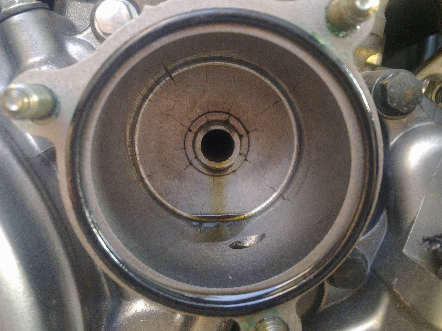

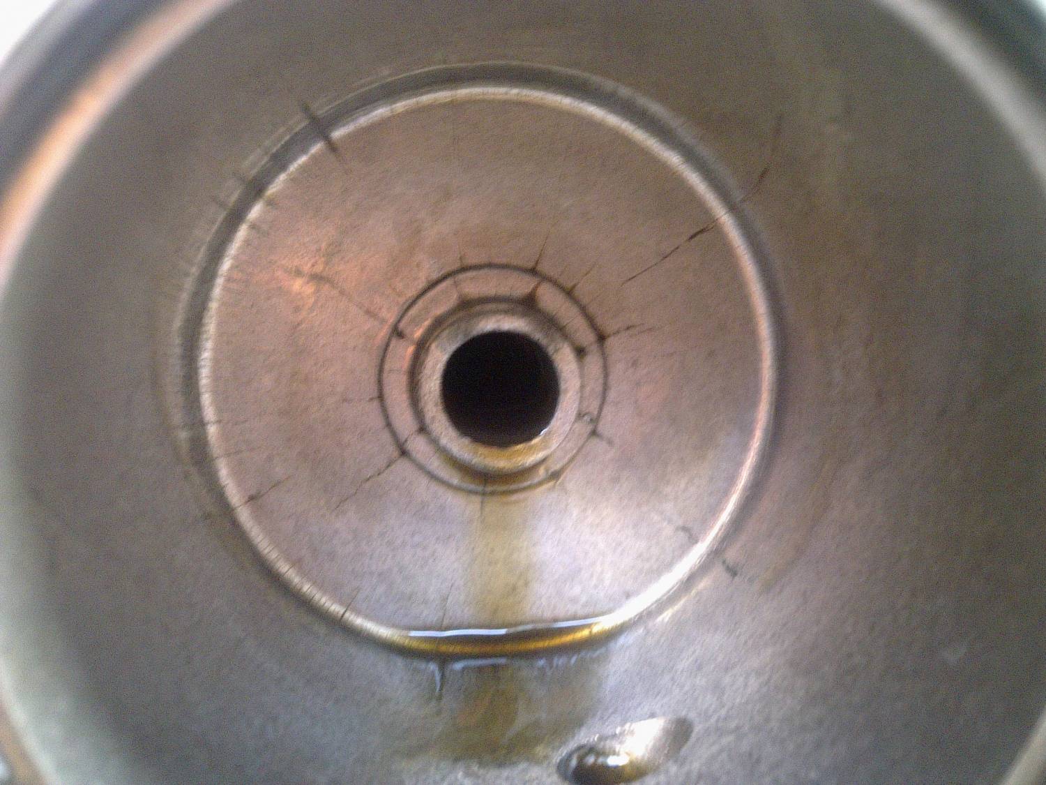

Мужики, ХЕЛП! Пригнали мот в ОПУПЕННОМ состоянии: 2007 год, 3500 пробег. Оценки BDS: 5-6. Движок весь чистый, крышки не потёрты. Вобщем на самом деле состояние опупительное!
Вчера менял масло. Слил значит, вынул фильтр, протёр внутри салфеткой. Смотрю, а там ТАКОЕ!
Что за хрень такая? Что делать? Стоит-ли бить тревогу?

Dale, - я думаю даже не стоит заморачиваться. В пользовании было много мотоциклов и на большинстве замечал такую ерунду, с чем связано появление трещин не знаю, возможно особенности литья, но все указанные мотаки служили верой и правдой.

У меня тоже самое. Не парься. И на Рэйде такое было.

мнеб твои проблемы laugh lol laugh это просто следы отливки, которые сузуки не замарачиваются убирать на заводе, у всех там такое

Это не трещины . Смотри внимательнее ( через оптические приборы например - eek ) tongue

это не трещины а бугорки
у меня на моце во всяком случае это выпуклости (от литья )

У меня такая же ерунда. Вроде не парит. Хотя я замечал, например, в мануалах такого на рисунках нет. Фотошопят покемоны или напильниками дорабатывают для фотосессий? tongue

И я сегодня заметил трещинки, когда масло менял. Раз у всех так, значит пусть те у кого нет трещинок бьют тревогу)))

Я эти выПУКлости самодельной фрезой снял, не удержался biggrin

Сегодня после первой тыс. км менял масло, тоже обратил внимание на псевдо трещинки. Моцик новый... Это особенности литья корпуса-так что не парьтесь smile

Вы картер ижа не видели, там "такие трещенки" в пару миллиметровю
