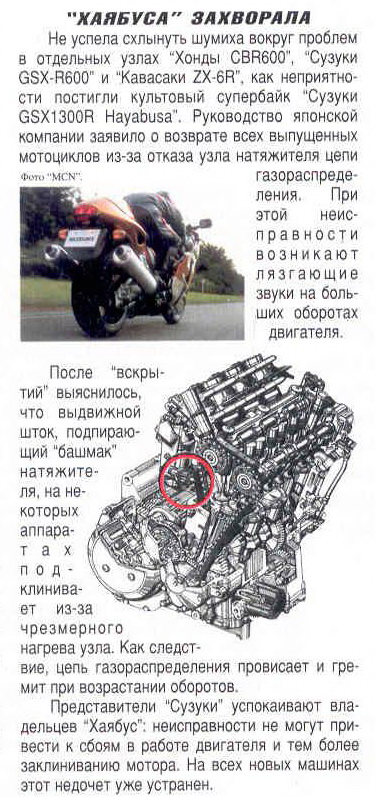

She Дата: Пн, 11.07.2011, 07:07 | Сообщение # 10
В журнале мото за 01.2000 на 8 странице есть статья про косячЁк натяжителя у хаябусы. А у DRZ эта болезнь не замечена? Фирма то одна и разговора про шум ведется.
Прикрепления: 2049839.jpg (159.2 Kb)

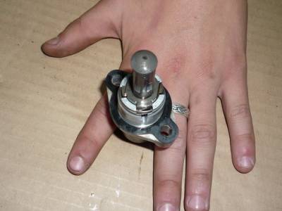

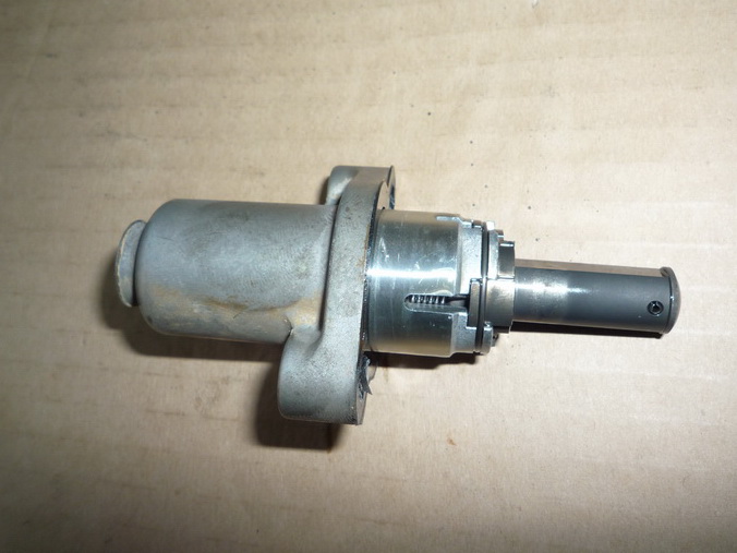

She Дата: Пт, 16.09.2011, 04:07 | Сообщение # 14
У меня натяжитель такой
Прикрепления: 6099711.jpg (101.8 Kb) · 2616291.jpg (80.6 Kb)
wherewolf Дата: Пт, 16.09.2011, 18:38 | Сообщение # 15
Мотоцикл: dr650se
Город: Москва, СВАО
Сообщений: 46
Да, это старого типа. Ставились до какого-то месяца 2003 года. Подлежали замене (есть бюллетень).
