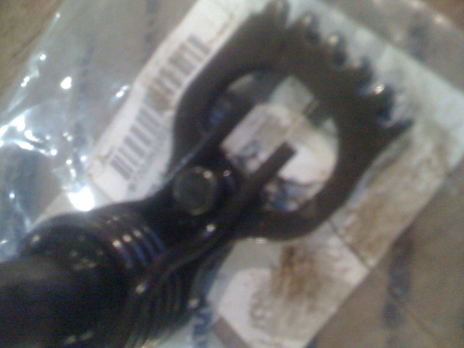

DEN Обзвони моторазборы! думаю там помогут. Аналогичная проблема Была у меня с RMX 2т Выше второй не включалась!! когда вскрыли и все рассмотрев... увидили что лапка не правильно стоит!!! поставили правильно все заработало!! Наверно такая пружинка нужна biggrin

Да вот именно такая и нужна, но она просто лопнула!!! Достал уже пол Украины!!! не могу накопать!!!

да уже заказал с разных мест!!! Вроде нашел от GSX-R750 по всем размерам подходит!! поставлю отпишусь!!!
Добавлено (16.04.2011, 10:27)
поставил от GSX-R750 !!! Встала как родная только пришлось один усик подпилить!!!
