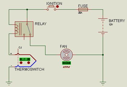

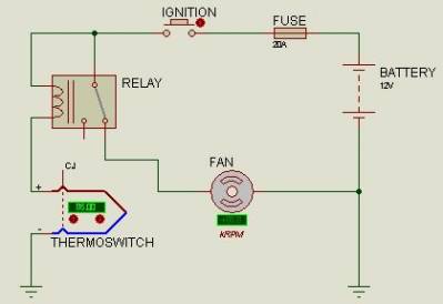

demonizer Дата: Сб, 18.05.2013, 11:07 | Сообщение # 23
Сообщений: 3463
Схема подключения будет такая:
А в случае, например, выхода датчика из строя или обрыва его проводов, будет аля-аварийный режим, т.е., вентилятор охлаждения будет крутиться постоянно.
Обозначения:
Штатная проводка:
- BATTERY - это АКБ, или, в случае его отсутствия, выход регулятора напряжения
- FUSE - штатный предохранитель
- IGNITION - Замок зажигания
Дополнительное оборудование:
- RELAY - реле 12В 20-30А
- THERMOSWITCH - термостат, указанный по ссылке, с нормально замкнутыми контактами
- FAN - вентилятор охлаждения
Добавлено (18.05.2013, 10:55)
Замерил размер в радиаторе, там резьба M6, а на датчике - M5, но можно использовать сантехническую ленту, например
Добавлено (18.05.2013, 11:07)
Ну или тут можно заказать за дешево нужный термостат с резьбой M6
Прикрепления: 5071578.jpg(14Kb)
Сообщение отредактировал demonizer - Сб, 18.05.2013, 09:40

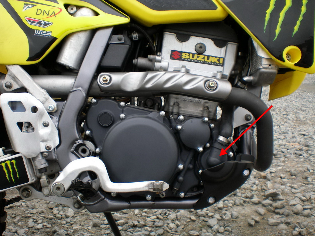

She Дата: Ср, 08.10.2014, 13:54 | Сообщение # 26
Сообщений: 5684
Репутация: 59 ±
Цитата hornet777 ()
ребят подскажите,  радиатор почему половинки не одинаковой температуры?
Потому, что радиаторы последовательные. На крышке помпы болт на 10.
hornet777 Дата: Ср, 08.10.2014, 14:20 | Сообщение # 27
Мотоцикл: suzuki dr-z400sm
Город: тында
Сообщений: 19
но после того как проехал 10 км температура второго хотя б теплая была бы ( холодная  со стороны вентилятора)
 у меня 1я такая техника, пока не знаю где находится помпа, можно с изображением ответ написать что где и как
She Дата: Ср, 08.10.2014, 14:52 | Сообщение # 28
Сообщений: 5684
Репутация: 59 ±
Крышка помпы, на ней под пластиковой защитой болт.
Прикрепления: 1220532.jpg(346Kb)
