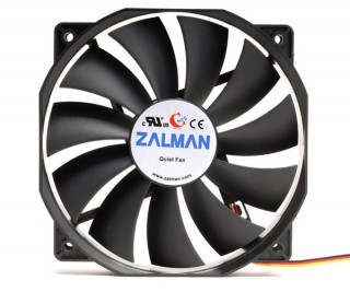

Genek, а фотку вентилятора сделать сложно? чтобы хоть знать в какую сторону копать... я особо не стал заморачиваться... попробовал несколько разных - мне не понравилось... плюс не был уверен в их надежности, поэтому забил, но вопрос все равно интересует...
She Дата: Пт, 12.08.2011, 08:38 | Сообщение # 11
Сообщений: 5737
Репутация: 60 ±
Вот к примеру есть в сети магазинов DNS

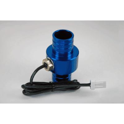

She Дата: Вт, 13.12.2011, 05:58 | Сообщение # 14
Сообщений: 5737
Репутация: 60 ±
Quote (ershn8d)
вварили датчик в радиатор
Зачем вваривать то можно и в шланг всунуть.
