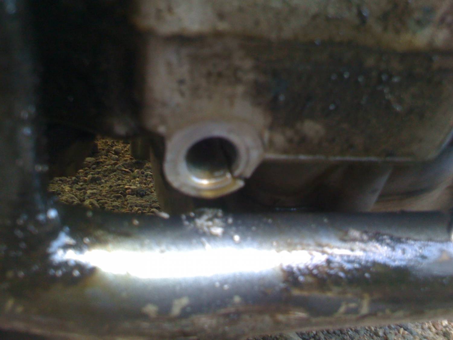

Думал ща маслецо поменяю и поеду на трек личные рекорды ставить! ага, съездил.

SAN4EZ Дата: Пт, 19.08.2011, 21:31 | Сообщение # 2
Да, блин, поменял так поменял.... sad мож аргоном получится устранить....
п.с. а как вышло-то? перетянул что ли, когда закручивал?

да сам чет не понял, вроде закрутил, завел - капает, положил на бок открутил и вот такое там..

динамометрический ключь и мануал рулед! smile ну и аргон теперь тоже, рулед... biggrin

эт мне получается разбирать теперь все надо? Или там не сложно? А то у меня руки не оттуда растут который раз убеждаюсь))

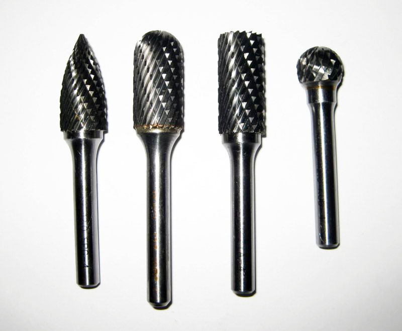

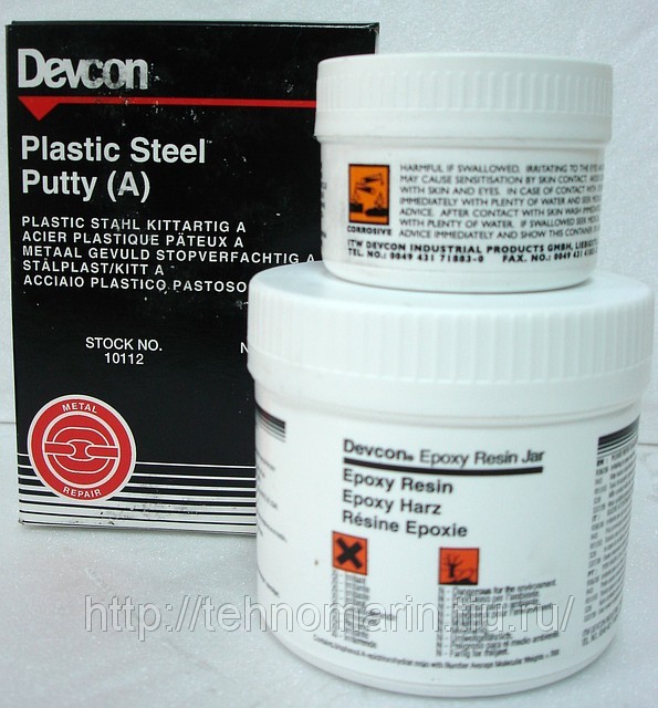

если трещина пошла дальше по картеру, берёшь сверло 6мм и сверлишь сквозное отверстие в конце трещины чтоб она дальше не росла, затем той же дрелью только с бор-фрезой делаешь фазку по всей длине трещины глубиной 2-3мм и Devcon либо эпоксидной смолой 21века замазываешь все что напилил, либо зовёшь аргонщика подготовив этими действиями ему место для качественной сварки
P.S. дивкон очень здоровская штука у нас на заводе судоремонтном ей гребные валы восстанавливают ! намазывают шпателем на изношенную поверхность потом на станке точат Я се вот такой с работы принёс =) как на фотке ! http://devcon.land.ru/devcon_a.html

no Это ты её не сорвал . Это по ходу ты где то " насадил " - задел сливным болтом за припятствие . Болт у тебя стандартный стоит ? Посмотри на нём следов зацепа не видать на шляпке ( потёртости , царапины , вмятины ) ?
Что бы качественно , то по идее аргоном варить с разборкой и если руки кривые , то не рекомендуется это делать " в одиночку " wink
Или бери шайтан - пасту которую MAXIMUS, говорил и заклеивай ....
She Дата: Пн, 22.08.2011, 07:22 | Сообщение # 10
Почитать про Devcon тут. А где купить кто знает?
