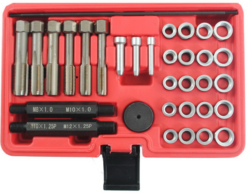

Тоже песок попал на поршень, но проблема даже не в этом. стояла свеча DENSO U24ESR-N, новую привезли NGK CR8E, казалось бы аналогичная, но на 1/4 длины резьбы свеча пошла очень туго и в итоге обломилась на финише. После рассверливания обломанной части надо было пройтись метчиком, читаю тут http://www.moto-razbor.ru/shop....9_.html что шаг резьбы 1,25. Как на беду старая свечка запропастилась. Ну прошлись метчиком, казалось бы всё гуд, заказать новую и поставить. Но нашлась прежняя Денсо, а у неё шаг 1.0 !  Да какой же тогда это аналог?
She Дата: Вт, 17.05.2016, 05:49 | Сообщение # 23
Свечи на 10 шаг 1мм свечи на 12 шаг 1,25
CR9E - свеча диаметр 10 (С) калильное число 9, длинна резьбы 19 (Е) - по таблице
U24ESR-N 10х19х16 диаметр длинна ключ (U) 24 калильное число, никелевый электрод (N).
А в магазине на витрине могут написать что угодно.
IvanPZ Дата: Ср, 18.05.2016, 00:18 | Сообщение # 24
Мотоцикл: ZZR1100, YBR125, DR-Z400S
Город: Мурманская область
Сообщений: 14

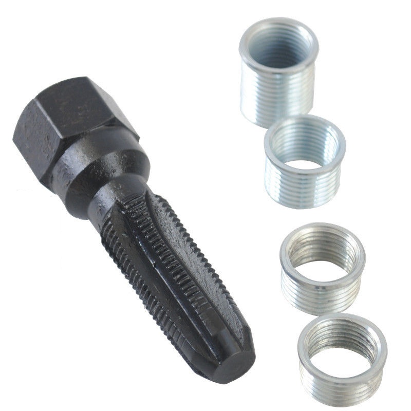

похоже что так и есть, пишут что им вздумается. теперь рассверливать канал под футорку чтобы м10-1.0 нарезать?
She Дата: Ср, 18.05.2016, 05:24 | Сообщение # 25
Пройдись по авто магазинам может готовую найдешь.
Есть такие наборы
Прикрепления: 9193655.jpg (169.7 Kb) · 7078197.jpg (86.6 Kb)
