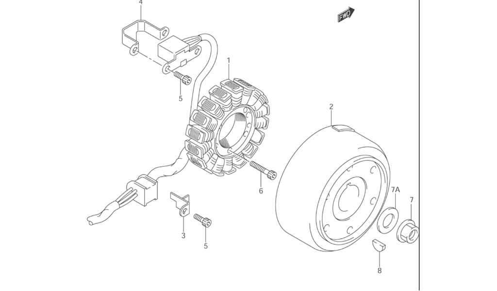

вернёмся к ротору!!!.. а вы его обратно правильно поставили? там 6 болтов, может не на место закрутили? пластиннка на роторе должна подходить к датчику холла за 15-10 градусов до ВМТ
Прикрепления: 1625155.png (136.2 Kb)
Сообщение отредактировал Dimaest - Пт, 28.10.2011, 11:00
