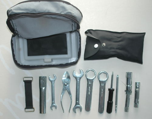

Гек Дата: Пн, 07.11.2011, 11:00 | Сообщение # 10
Эндурист Болотный
Мотоцикл: Suzuki DRZ 400 S
Сообщений: 494
ключ трубчатый , штампованый
Вот он - ключик твоей мечты. Второй справа
Прикрепления: 0766791.jpg (26.0 Kb)
klr650 Дата: Пн, 07.11.2011, 11:18 | Сообщение # 11
Гек, Да на них можно на все передёрнуть , особенно в горах или далеко в лесу tongue Я их вожу всегда все такие же и даже больше . В эту сумку влезает : все эти ключи на фотке +накидные дублирущие 10на8 \ 12на 14 + две монтажки +клей\заплатки +разводной +гайки\болтики немного .

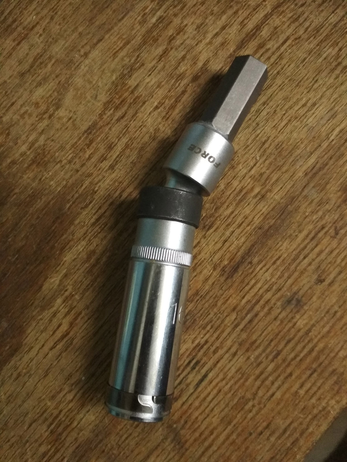

feri Дата: Вт, 19.02.2019, 16:39 | Сообщение # 15
Мотоцикл: Suzuki dr-z400s
Город: Обнинск
Сообщений: 6
Такой свечной ключ для drz400s из двух частей: Force 1767560 (бита Т60) и 807316BF (шарнирная головка на 16мм). Цена 90р+300р.
От биты отрезал 30мм со стороны звездочки, подточил грани до квадрата 3/8 (там шестигранник на 10мм, почти в размер). Забил молотком, помазав герметиком для фиксации(на всякий случай)
Ключом на 12 можно крутить.
