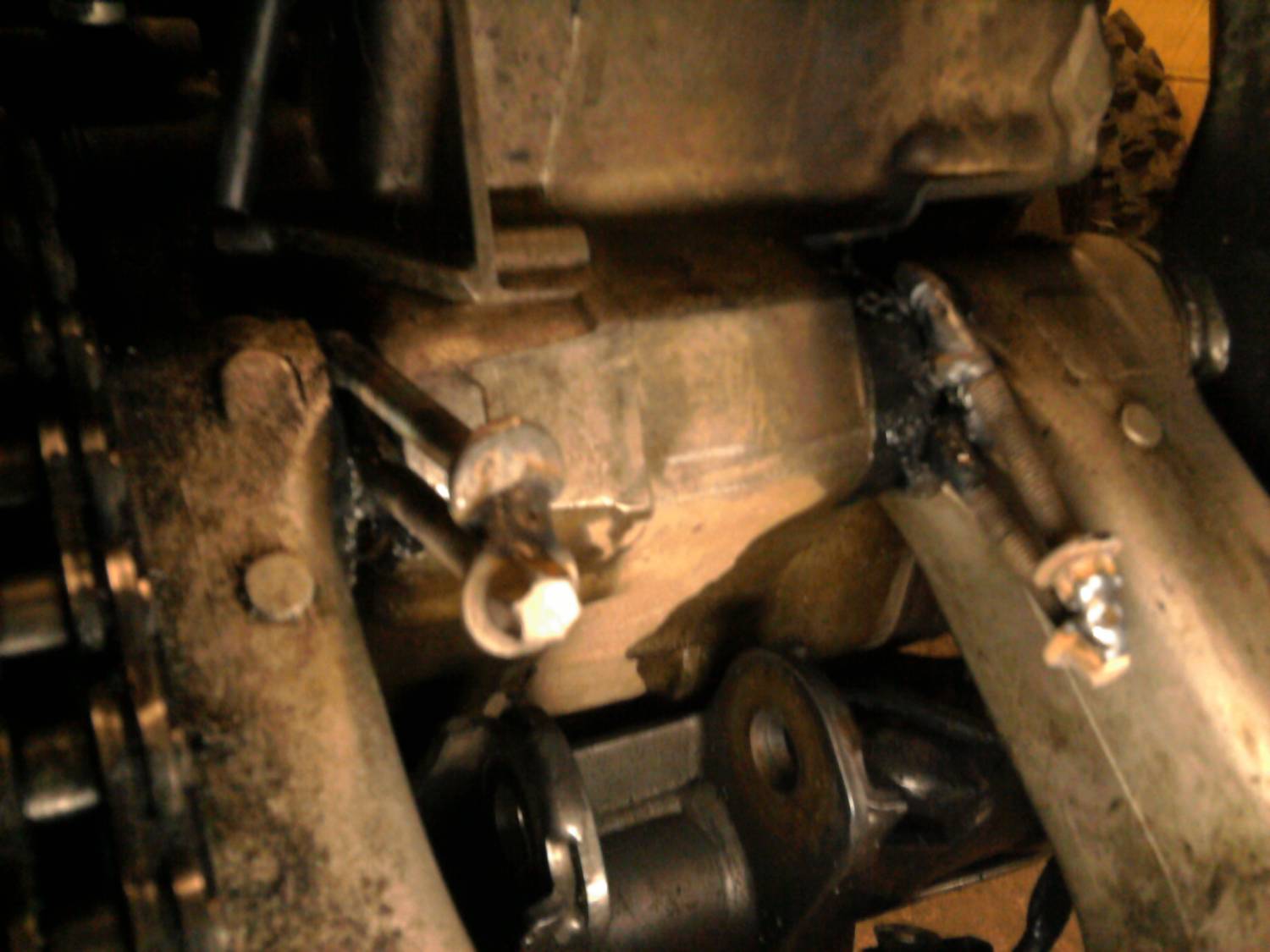

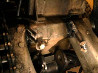

*чтожтакоето!!!!!*
это ПИПЕЦ!.. я приваривал болтики с краю распорной втулки, и ударами по ним расшевелил и выбил:
Прикрепления: 1452268.jpg (111.2 Kb)

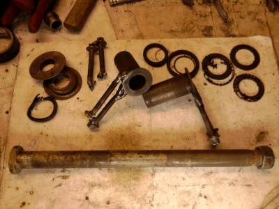

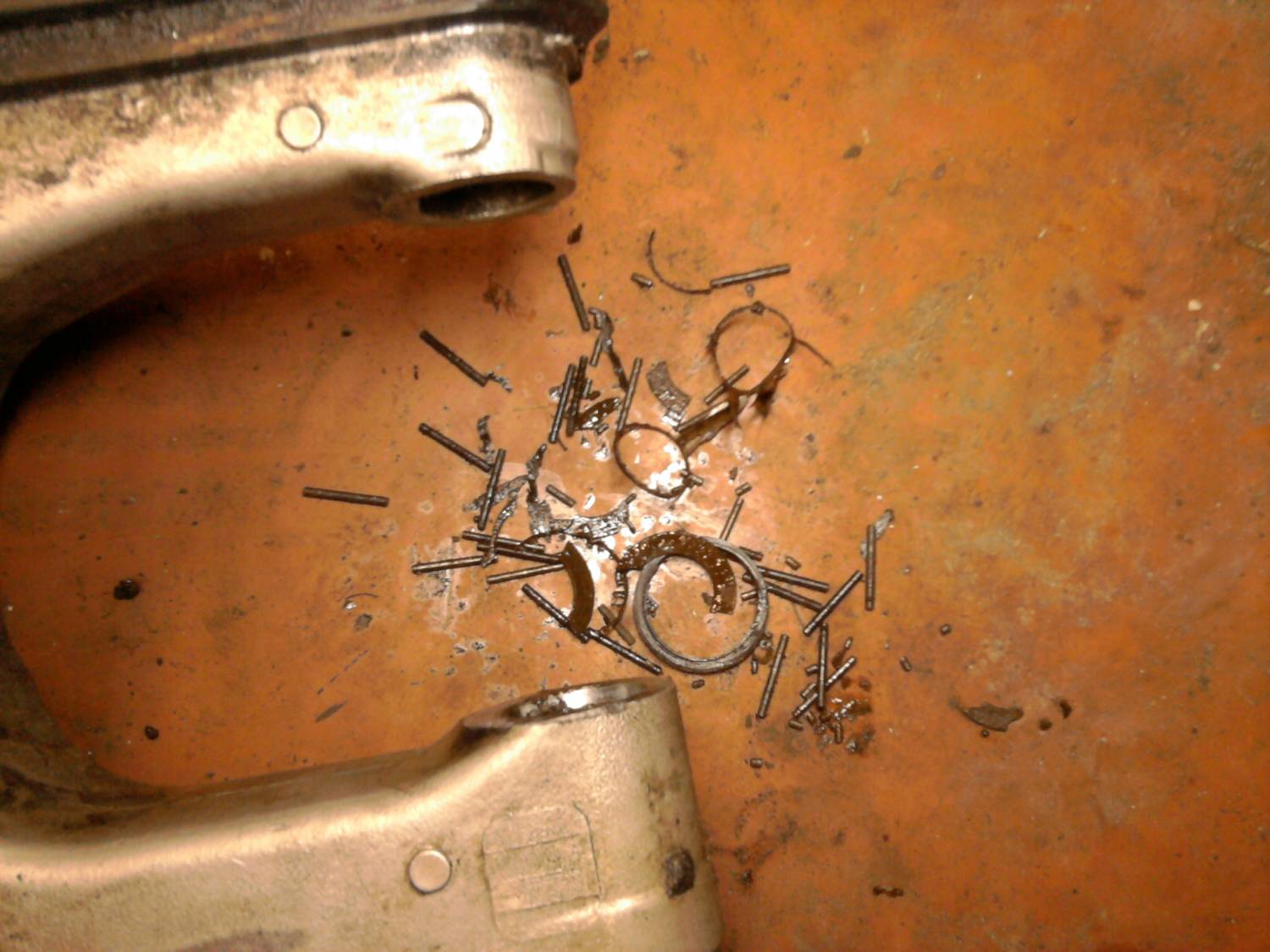

Dimaest Дата: Сб, 21.07.2012, 10:38 | Сообщение # 21
вот так выгладело после разбора:
Прикрепления: 7095426.jpg (141.0 Kb) · 0868126.jpg (145.4 Kb)

Цитата (Wildpingv)
Не удалось снять ось маятника.
И вэдэшку туда и молотком, и покачивали его и пытались с другой стороны пошевелить - ничего не помогает.
Есть какие-то секреты может?
Греть? еще что?
*чтожтакоето!!!!!*
Тебе нужна большая толстая выколотка - такая цельнометаллическая труба из меди. Один мощный удар и все.

Цитата (hromych)
не факт что лопнет, удар будет в первую очередь передаваться на раму, имхо.
ты глубоко заблуждаешся!!!! первая закисшая втулка лупит прямо в двигатель, а вторая через упорный подшипник в раму. Можно конечно порассуждать на тему:"а вдруг первая втулка не закисла...", но чудес не бывает и подходить к проблеме надо с худшей стороны.
я через это прошёл,знаю своими глазами и руками.. хотел даже пилить или высверливать. но сделал как на фото и доволен cool
