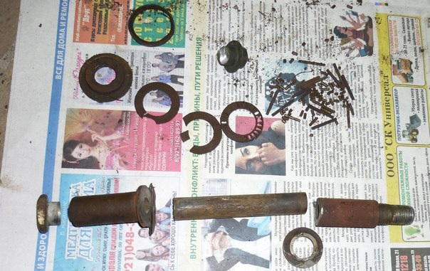

да што ж это за фигня такая, возникла необходимость снять двигатель...  а ось которая держит и двигатель и маятник не выбивается. мотоцикл 2007 года, неужели за 9 лет там всё закисло?
болт пустотелый, при сильных ударах его развальцовывает. кому удалось выбить этот болт не повредив раму или двигатель?

Ищи в теме по подвеске. Надо будет вымачивать или резать.

IvanPZ Дата: Вт, 26.04.2016, 01:34 | Сообщение # 35

Цитата klr650134808Неужели ты не знал , что уже 18 раз надо было слазить в подвеску и смазать там всё . Тема есть про это в разделе " Полезные ответы "да вот на других мотоциклах таких проблем не возникало, там более актуально было соблюдать правило "лишний раз не мешай технике работать". в противном случае оборачивалось непредвиденными проблемами и ремонтами. Но на Дрезине похоже действительно актуально движущиеся элементы хотя бы раз в 2 года разбирать чистить и смазывать. Если ближе к делу, то вымачивание и нагрев похоже никому не помогли. Есть возможность давануть прессом, но уменьшает ли такой метод риск повреждения картера (рамы)?

Если есть возможность давануть, надо давить. Я кувалдой херачил, ниче раме не было.

IvanPZ Дата: Пн, 02.05.2016, 20:07 | Сообщение # 39

"пилите Шура, пилите" (Золотой телёнок). вот уж не думал что придется такое вытворять:
1. замачивание-вымачивание не помогло.
2. лупить кувалдой через медную выколотку тоже не помогло (втулка чуть вышла из подшипника маятника и уперлась широкой частью в двигатель).
3. положить идеально на пресс и отцентровать не получилось, даванули сильно, но безрезультатно.
4. сабельная пила не берез каленый металл (сломали зря пилки).
5. старая добрая болгарка с тонкими дисками выручила.
пришлось правда разобрать весь хвост чтобы туда добраться, но на прогрессии один болт точно также раскис, пришлось и его резать.
