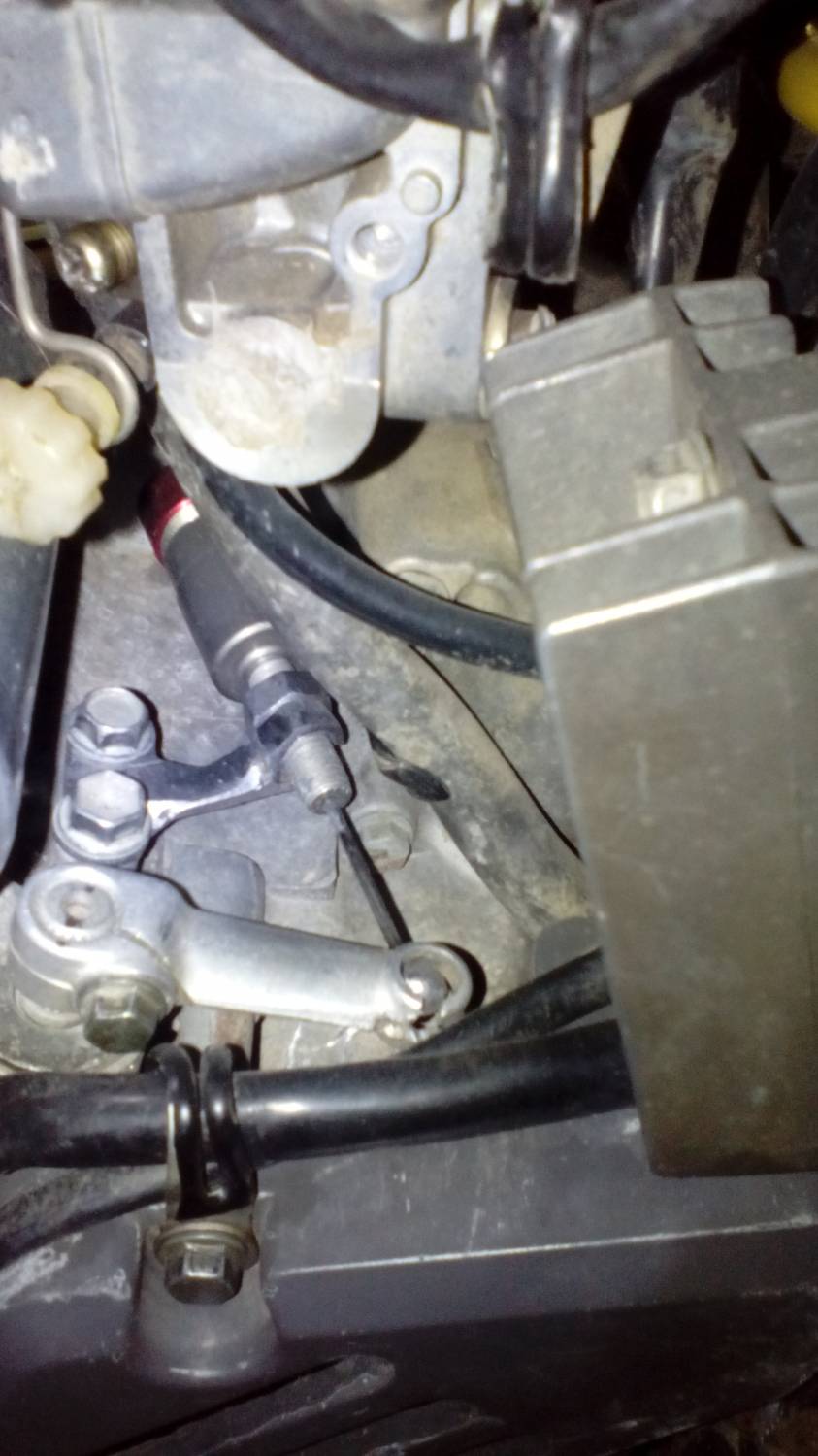

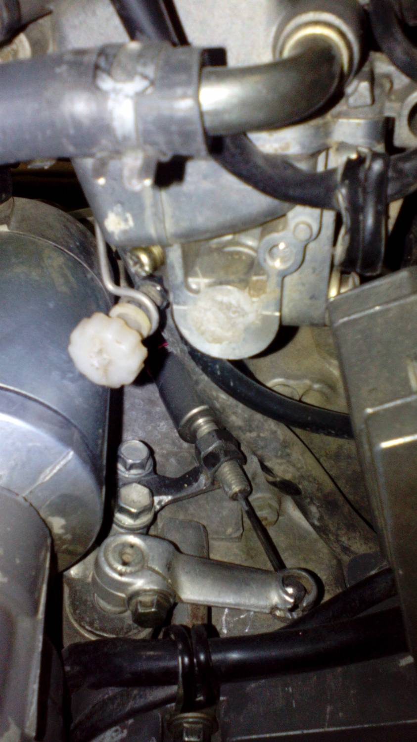

Всем привет наконец закончил очередной тюнинг к сезону Гидравлическое сцепление DRZ 400 S  вот такая штука
Переделок для того чтобы оно начало работать много. 1 отбрезать штангу привода ( ось на которой находиться бобышка, бобышку сделал новую) изготовить новое крепление для цилиндра, на кртере (на фото ниже). Установить новые ручки
. Писать короче чем это реализовал. Методом мозгового штурма довел все.
Ну и на последок. Самая большая проблема короткий ход гидропоршня, без регулировки на блоке цилиндра ставить такую систему не имеет смысла. Сам бы такую ни когда не купил , подарили пришлось ставить.

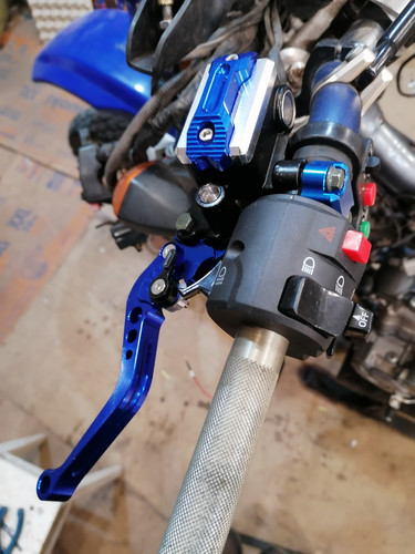

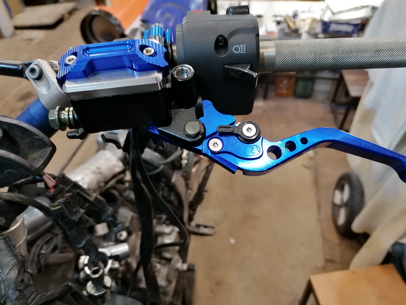

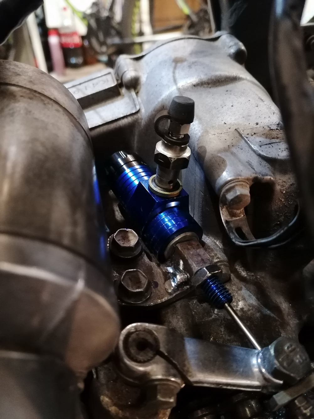

Наконец дошли руки установить на ДРЗ гидравлическоесцепление. Предистория вопроса такова. Периодически рвались тросы и хотя на «дальняк»
я всегда беру запасную жилу(124 см ,со стороны двигателя запаяна, со стороны
ручки стоит съемная бобышка),все таки некоторое неудобство напрягает .Ну не
люблю я ремонтировать что либо в полевых условиях. Лучше тщательнее готовиться
до выезда. Так вот. До этого устанавливал Магуру на CRF450X,а на Хонду ХRставил китайскую ноунейм самую простейшую. И дешевую. Два года поездил-понравилось. Правда
после 2-х лет потек исполнительный цилиндр. Не удалось подобрать на него

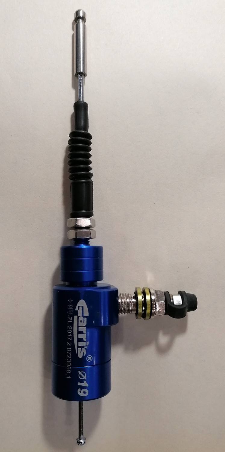

манжету,там цилиндр был какой то 17,5 мм. Менял цилиндр целиком. Хотел на ДРЗ давно установить, но по нынешнимвременам Магура не бюджетна ничуть. И тут летом по случаю дешево  купил комплект гидравлики: два главных насцепление и передний тормоз(чтобы было однотипно,по фэншую)))),армированный
шланг 120 см,и главный цилиндр. Взял еще один ,в запас, вдруг манжеты или
поршень накроется. Выбрал 19 мм, посчитал что по усилию выжима будет
оптимальна.

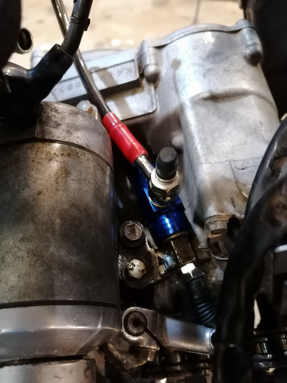

Осталосьсделать крепеж, оставил до зимы, до всеобщего ТО к сезону т.к . в отличии от
Хонды место установки малодоступно. Сделал плату крепления цилиндра ,причем
пришлось учесть, что при втягивание штока рычаг сцепления  поворачивается и есть перемещение как и вдоль
оси штока ,так и отклонение от оси где то мм на 5. Трос гибкий, он компенсирует
этот изгиб ,а здесь боковой изгиб штока не к чему. Самое простое-плата
вращается относительно одного из креплений к двигателю. Сделал втулку, на ней и
сидит плата. Так что при работе цилиндр самоустанавливается

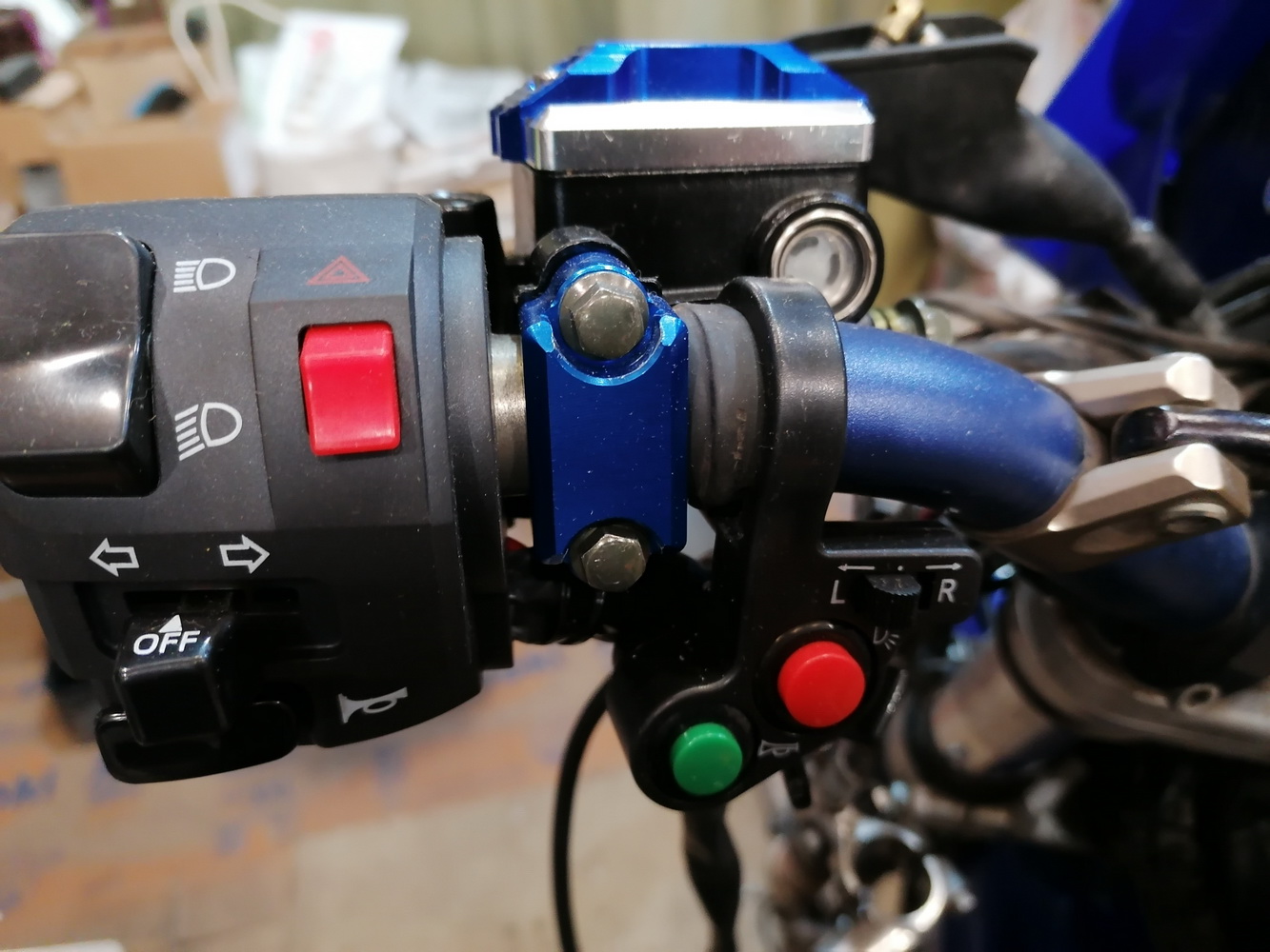

Прокачал систему, попробовал ,все заработало как надо. Привыжиме ход по рычагу  привода на
двигателе -10 мм. При условии свободного хода на рычаге около 2 мм этого
хватает за глаза. Попробовал при включенной передаче-да, сцепление полностью

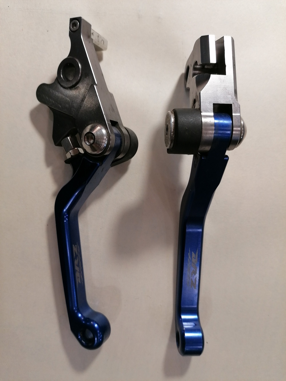

выключается при выжиме. Единственно, ручки гламурные с регулировкой вроде как
чуть великоваты для меня. Я привык к коротким. Да и защита на руль с короткими
лучше становится. Ну если не понравится- всегда можно поставить классические «неломайки».
Вот!
Как уже говорили выше ,усилие выжима осталось примерно на том же уровне. Но для меня главный резон-надежность..Теперь осталось зачистить и покрасить плату,все герметизировать-и в путь ! smile
