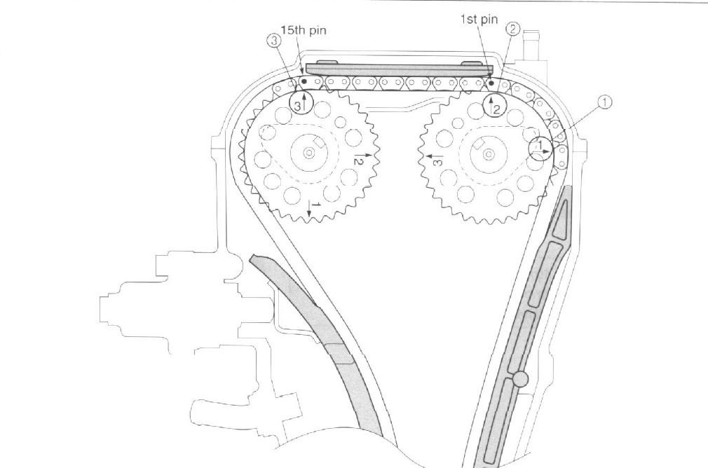

Снял цепь, а не запомнил как стояли распредвалы, а мануале что-то не нашел. Если есть у кого, то киньте картинку как они стоят если поршень находится в ВМТ. А то новая цепь уже на подходе, надо собирать движок

мануал стр. 3-62
у меня фото вставить не получается(
мануал защищен от копирования

Вот картинка 3-62
Прикрепления: 9826333.jpg(52Kb)

Да, это я видел. Но эта схема выставления правильного положения валов. А я не могу понять как сама цепь меняется. Конечно, можно начать аккуратно разбирать мотор наугад, но это крайний вариант..

Картинка для Сани) а тебе Дрзиновод могу одно сказать пробуй самостоятельно!!! И все у тебя получится)
