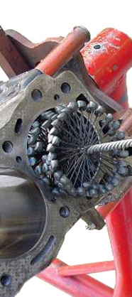

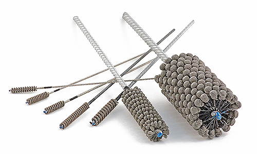

She Дата: Вт, 24.01.2012, 03:53 | Сообщение # 9
эта "Волшебная палочка" в виде ершика с шариками на конце?
Почитать тут.
Прикрепления: 0899163.jpg (90.5 Kb) · 2084284.jpg (13.6 Kb) · 9299967.gif (27.4 Kb) · 7971554.jpg (36.9 Kb) · 6446786.jpg (10.5 Kb)

Maks33 Дата: Вт, 24.01.2012, 09:31 | Сообщение # 10
Мотоцикл: DRZ-400S
Город: Владимирская обл.
Сообщений: 135
да,это она и есть,а где такую палочку взять?

She Дата: Ср, 25.01.2012, 05:40 | Сообщение # 14
Видели и даже пользовались cool , вот после него точно диаметр цилиндра станет больше хоть и незначительно. А тот девайс про который говорим рекомендуется в сервис мануале для DRZ от Clymer на странице 95. А буржуи неправильной рекомендацией себя на бабло подставлять не будут.
Взято с предоставленного сайта.
Патент США № 3 384 915 и ФРГ № Р 25 18 246.1 . На основе этих патентов было создано приспособление «FLEX-HONE»®, которым сегодня пользуются все ведущие в области машиностроения фирмы как в самих США, так и в Канаде, Европе и Азии.
