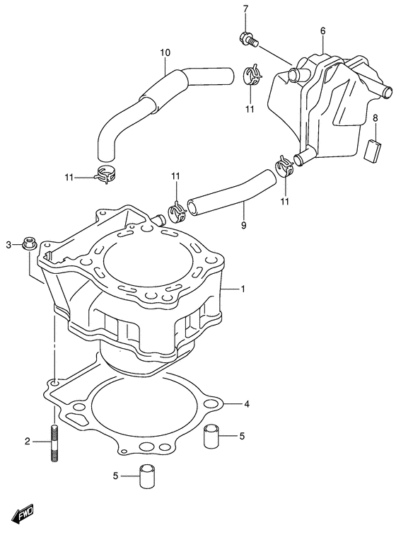

Димоныч, Масло в фильтр если и попадет то только через маслоотделитель проверь его состояние, должно входить с верху масло остается в низу и стекает в двигатель - сдерни эту трубку и проверь проходимость, а верхняя отводит газы картерные в короб фильтра. В моем случае эта трубка про определению сразу смотрит на улицу, можеш сделать так же закглушив отверстие в коробе и удлинив трубку вывести в низ как это было на полносильных моделях. А дым периодически идет от того, что из короба фильтра возможно масло попадает в камеру сгорания.
ты про эти трубки говоришь?
Прикрепления: 7235869.png (31.5 Kb)
