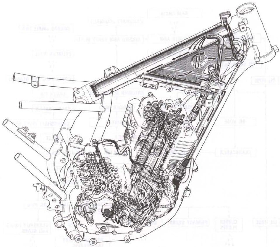

Существует ли наглядная схема маслоситемы? Как должно циркулировать масло в двигателе и маслобаке?

sm701 Дата: Ср, 12.12.2018, 15:27 | Сообщение # 75
Мотоцикл: Husqvarna 701
Город: Zürich
Сообщений: 11
На картинке выше типичная схема смазки с сухим картером. Одна помпа закачивает масло из картера в верх, вторая нагнетает рабочее давление, забирая масло из верхнего бака. Что будет, если щуп показывает минимум или вообще сухой, но масло в баке видно? Да ничего страшного. Пока масло в верхнем баке хоть чуть-чуть есть, насос не может хватануть воздух в принципе. В этом основное отличие от схемы с мокрым картером, когда вследсвие низкого уровня масла маслозаборник тянет воздух и прощай давление масла. Поэтому плюс/минус 200 грамм масла по щупу вообще ни о чем. Уровень в верхнем баке зависит от многих шаманских действий: все масло нужно хорошо прогреть, подождать минуту пока оно прекратит пениться, и тут же измерить уровень. И то, при слегка усталой помпе, которая нагнетает масло в двигатель, масло может по ней уходить вниз с приличной скоростью, так как вязкость горячего масла отличается от вязкости холодного раз в пять (точная цифра зависит от конкретного масла).
В результате, перелить масла в такую систему очень легко. И перелив будет не в верхнем баке, у которого есть обратка (малозаметная трубка на схеме, начинается на раме около стакана рулевой колонки), а в картере. Высокий уровень масла в картере, как и езда на заднем колесе, приводит к тому, что что-то (обычно коробка передач) начинает молотить по маслу, создавая масляный туман повышенной концентрации. Который летит в сапун. А дальше проблема с сепаратором, воздушным фильтром, качеством смеси.
С учетом всего вышеперечисленного, предлагаю насчет 200 грамм масла вообще не волноваться. Просто спокойно проверить количество масла в моторе (все равно после обкатки сливать), компрессию и поискать недостающее масло в сепараторе.
Если я правильно понял, то в раму уже врезаны два штуцера и между ними для индикации уровня прозрачная трубка - это покажет, перестает ли уменьшаться уровень масла после достижения какого-то минимального объема.
Нужно еще вспомнить, что у моноцилиндра на полностью открытой ручке и больших оборотах всегда большой прорыв газов. Если исходить от простого к сложному, то первая мысль про незавершенную обкатку. Остальной текст сверху - просто идеи куда копать дальше, на абсолютную истину и четкость формулировок не претендует. smile

Сразу не заметил. Тогда проблема не в обкатке. Остается перелив, плохо работающий сепаратор или косяк при капиталке.
