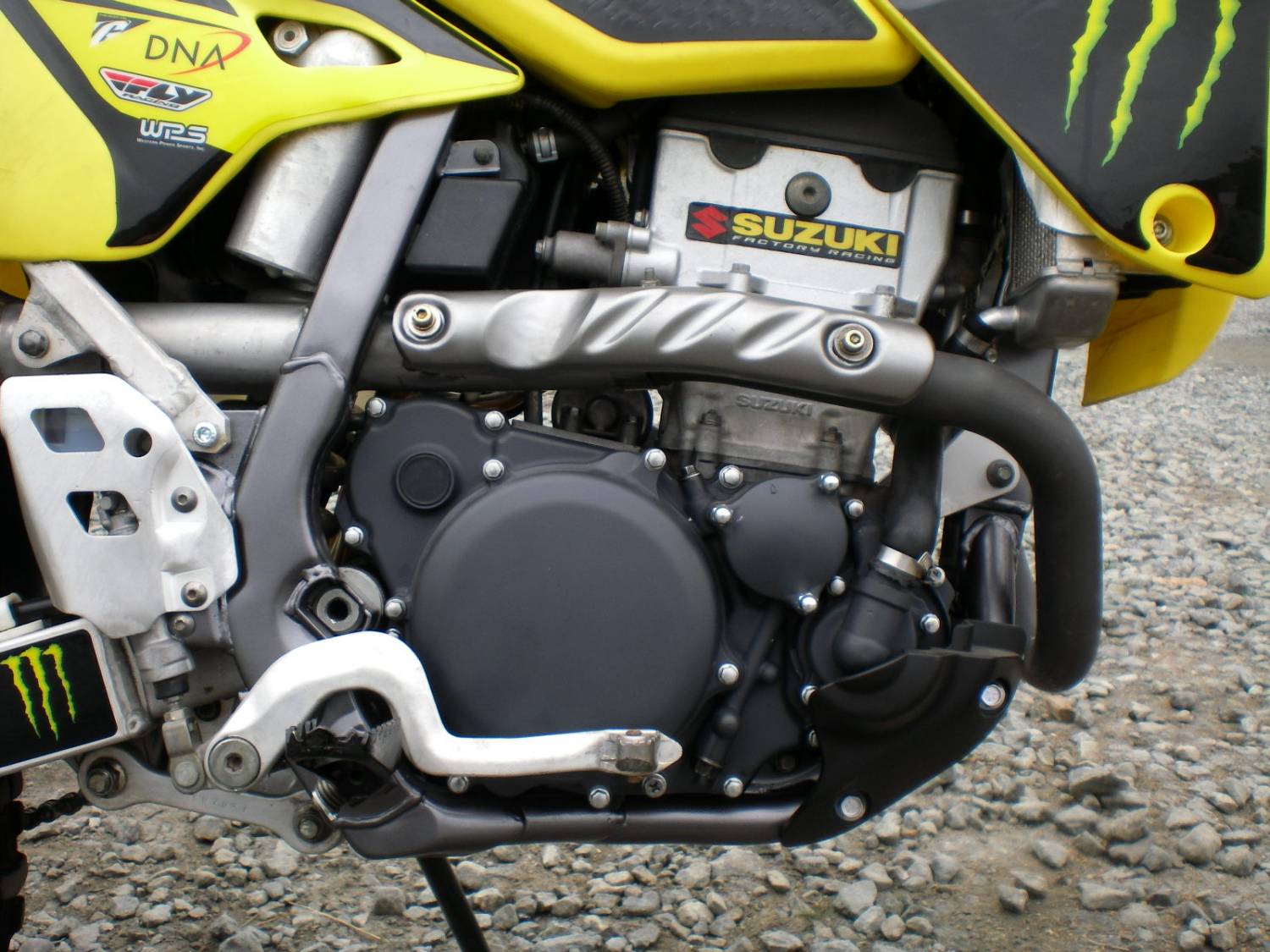

She Дата: Чт, 22.03.2012, 10:48 | Сообщение # 37
Я тоже не понимаю зачем его убирать у меня на Е он тоже стоит, и не думаю что на Е со стоковым кейхином боролись особо за экологию а уж тем более душили мотор. Убрали наверно считая что лошадей 5 прибавит:)
