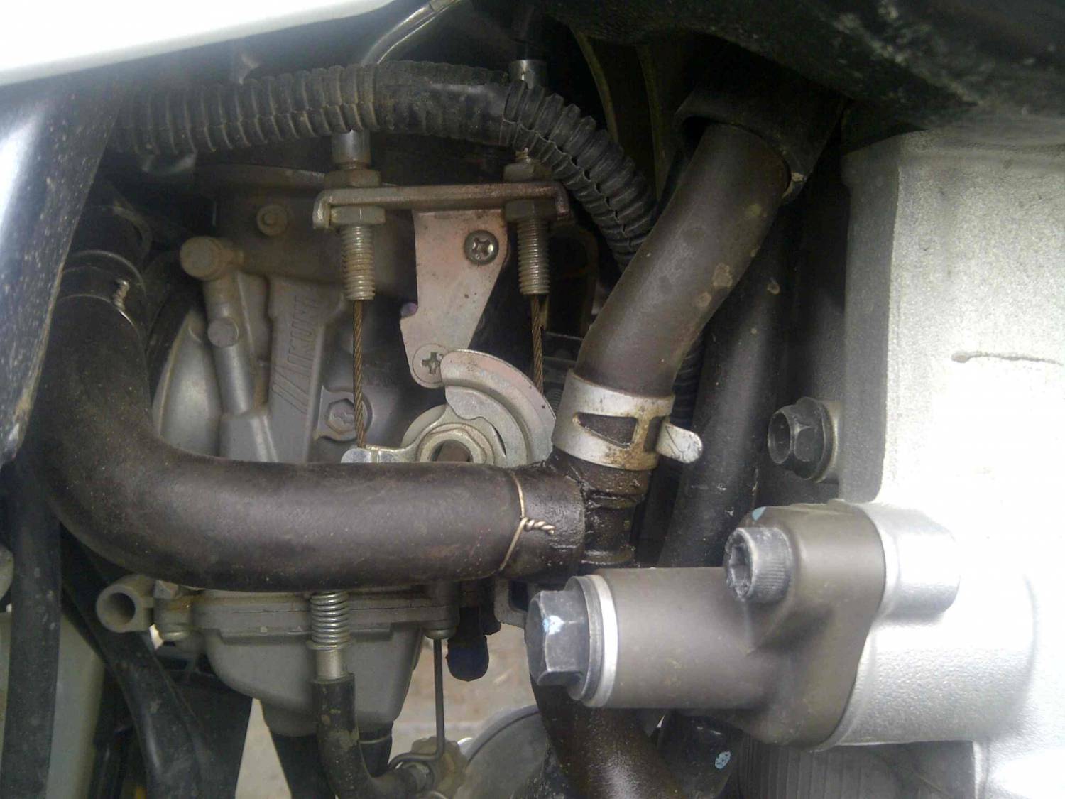

Купил DRZ...
Простите за тупой возможно вопрос, но он в следующем:
На фотографии изображены те самые шланги, которые у меня вызывают подозрение. Особенно тот факт, что они в масле и вместо хомутиков там наколхозили проволоки.
Видимо шланг слева не родной - вопрос, что могло произойти при его разрыве?
Как проверить, пережил ли двигатель масляное голодание без того, чтобы его разбирать?
Мотоцикл только купил, еще не разобрался что и где, читаю мануал, но вопрос срочный, т.к. еще можно от покупки отказаться, т.к. окончательно не рассчитался за мот еще.

Эти шланги должны присоединяться к маслоотделителю, здесь хорошо виден: http://www.xracing-exhausts.com/Drz400s-Dualpower.jpg а его почемуто сняли, и хомут наверно потеряли.
Quote (igorenya)
Как проверить, пережил ли двигатель маслянное голодание без того, чтобы его разбирать?
Померять давление масла, но тут нужен прибор. И всёравно не узнаешь, появились ли гденить натиры-задиры на деталях.

Причем тут голодание"маслянное"ну сняли маслоотделитель,каждый второй снимает при установке другого карбюратора,а тут просто сняли.Почисти шланги поставь нормальные хомуты и езди.
хомуты однозначно поставить! а вот то что сняли плохо.. теперь масло в карбюратор пойдёт

Если по ним масло поступает, то да если нет, по общеобразовательным соображениям.
Добавлено (17.03.2012, 13:28)
Quote (rv3edv)
Маслоотделитель если стоит, значит нужен, из каких соображений его снимают?
Я конечно понимаю, что кто-то на ДРЗете собаку уже не одну съел, но я ее только готовлю smile соответственно вопросы такие интересуют.
Добавлено (17.03.2012, 13:33)
Quote (Dimaest)
это каким образом?
в карб можно попасть либо из бака либо с воздушного фильтра. Вы имели ввиду, что на фильтр будет попадать?
как туда масло попадет? можно чуть подробней? это как-то связано с рециркуляцией отработанных газов?

это и есть система рециркуляции газов, из картера через карб обратно в мотор.

igorenya, маслоотделитель должен быть!.. почему его сняли другой вопрос.... масляное голодание это уже третий вопрос, почему ты его задал непонятно.... а
Quote (igorenya)
это следующий вопрос... ты какойто почемучка biggrin
Добавлено (17.03.2012, 16:39)
Значицо так:
1)маслоотделитель отделяет масло от КАРТЕРНЫХ газов и не даёт ему попасть в карбюратор, картерные газы смешиваются с воздухом и поступают в карбюратор,а из маслоотделителя масло стекает обратно в двигатель. Так должно быть!
2)система рециркуляции ОТРАБОТАННЫХ газов с маслом не связана! но она отправляет часть выхлопа обратнов карбюратор для дожига смеси и для подогрева новой смеси. Это приблуда для экологии, чтоб уменьшить СО2 в выхлопе.. её все выкидывают, она уменьшает КПД двигателя
3)что ты подразумеваешь под "масляным голоданием"?

Я предположил, что эти шланги служат для подачи масла из рамы в двигатель, т.к. времени рассматривать их подробно не было. Соответственно родилось такое предположение, что если шланг где-то выдернули, то домой могли приехать без масла. Соответственно масляное голодание - недостаток или отсутствие масла подаваемого в двигатель.
Если я помню правильно, то масло в этом мотоцикле в раме. Я подумал что из рамы они и подается таким странным образом вокруг ДВС.
Надеюсь, что объяснил внятно на сей раз свое незнание данной техники. smile
1. Ну так и есть. Маслооотделитель 100% нужен. Называя картерные газы отработанными, надеюсь запутал не много народу smile Я правильно понимаю, что картерные газы подаются через воздушный фильтр в карб?
2. У нас экология и так хорошая smile глушат почти все, где-то в ЧаВо здесь тему про это видел...
3. Ответ выше.
