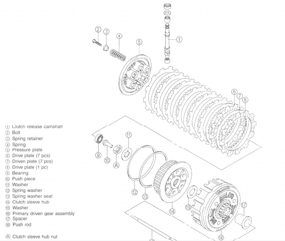

Всем привет! Дайте совет: корзина сцепления состоит из двух частей, склепанных между собой. Так вот эти две части прокручиваются между собой (люфт около 1 см). Демпферные пружины болтаются и гремят. Если менять корзину, то какой фирмы ставить?
imbafire Дата: Пт, 30.03.2012, 23:12 | Сообщение # 2
Мотоцикл: DRZ400SM K7
Сообщений: 33
Вот фото, покажи что-где "заклепано" и между чем и чем люфтит smile
Прикрепления: 6874058.jpg (160.6 Kb)

imbafire, номер 16: между пружинами есть три клёпки, которые соединяют заднюю часть (шестерню) с самой корзиной. Так вот шестерня стоит на месте, а корзина проворачивается вправо, влево на один см. Может так и должно быть, пружины же должны как то работать?

imbafire Дата: Сб, 31.03.2012, 00:58 | Сообщение # 10
Сообщений: 33
в мануале в описании инспекции корзины сказано только что нужно проверить пружины на "слабость" (looseness) и больше ничерта нет..
