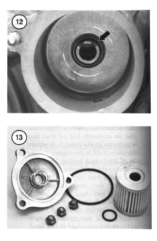

вот на выходных поменял масло перед сезоном (в первый раз в жизни) на моте, естественно вооружился двумя мануалами (клаймером и родным сузучьим)....с техникой в принципе дружу.
вроде все норм....НО! очень смутило отсутствие маленького резинового уплотнительного кольца на масляном фильтре...
в мане оно нарисовано...по факту его нет у меня ...выпасть не могло...я даже на всякий случай в отработке руками пошарил в перчатках...)))
Собственно вопрос - должно ли оно там быть на новых моделях?
и что может быть если я собрал без него все
Модель DRZ 400 SM K8
P\S
вот на картинке оно есть...со стрелочкой
вот нашел на е-бае.... это оно?
Прикрепления: 4066533.jpg (54.7 Kb)

У меня тоже не было. Мот новый. Колечки купил в мегазипе 10шт. Упаковкой продаются. Будешь в Томске, звони, подарю.

Чисто теоритически - уплотнение уменьшит круговорот мусора по маслоканалам. Лишними не будут. Особенно на обкатке.

Колечко должно быть . Ты его на старом фильтре посмотри ... если не выкинул wink А чего , до этого никто фильтр не менял ? Типа первая смена ?

Так в том то и дело, что его не было, этого O-Ring'а ... пол часа убил на поиски и ныряние в слитое масло)))
и судя по цвету масла и фильтра, не менял его японский друг с рождения мотоцикла)))

Похоже оно стоит там ,где япошка не забыл его подложить. У меня на новом не было.

не желательно

оно с фильтром должно идти в комплекте,али в мотике стоит изначально,а меняется при повреждении?

в мануале написано, что надо менять каждый раз при смене фильтра.
Купил HF139, в комплекте о-ринга не было. Кто-нибудь может указать его размеры?
