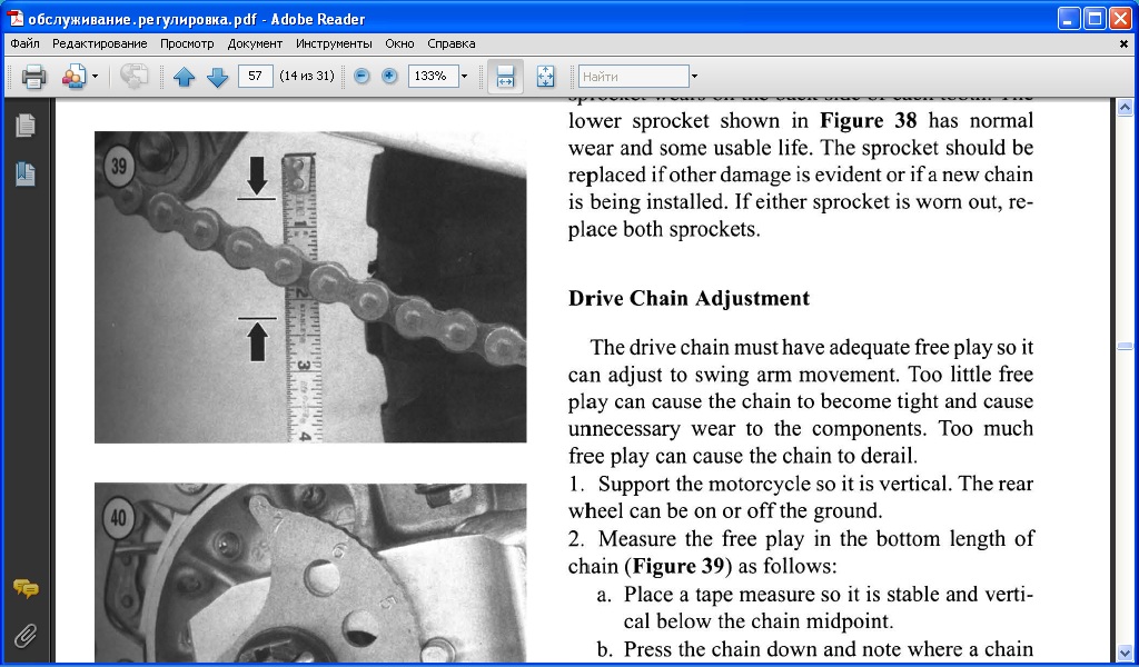

Dimaest Дата: Пн, 07.05.2012, 00:26 | Сообщение # 6
Leks, да не при чём.. тяни как умеешь, тут закономерности нет.
Прикрепления: 5900110.jpg (216.7 Kb)
