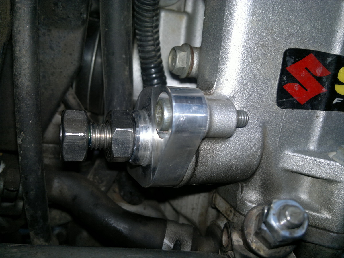

После того стал беспокоить шум двигателя с правой части была принята попытка сделать ревизию штатного натяжителя. У меня самый первый винтовой. Проверка показала что ход штока практически исчерпан и осталось чтото в пределах 5 мм. При выдвижении штока в район крайнего положения у него появляется довольно ощутимый люфт. Это обнаружилось когда на работающем двигателе засунул отвертку во внутрь натяжителя. (его при работе колбасит не по детски smile )
И тогда я решился заказать ручной. Со свойственной инициативой нашел побюджетней и у продавца продающего "бюджетный" натяжитель оказался еще один натяжитель еще бюджетней на целый фунт.
Ура решение принято натяжитель оплачен.
Только через несколько дней любуясь страницей с натяжителем подумал а почему это у меня мотоцикл XR400? Блин вырвалось у меня. Я заказал не то. Почти не расстроился но настроение пропало. Правда потом сосватал натяжитель товарисчу с XR400 и несколько успокоился.
И вот вчера этот натяжитель от XR400 пришел. Распечатав посылку и оглядел, и подумал а может что нибудь подточить и подойдет? И сыну было дано задание снимай и промеряй.... сам занялся другим мото. Через некоторое время сын сообщает что все вроде как такоеже. Нука нука сказал я дайка сюда... И о чудо натяжитель от Хонда XR400 подходит для Suzuki DRZ400!
Установив и закрутив от руки. Побыстрому прикинул глушитель. И запустил двигатель... и о чудо вместо тыбыдым тыбыдим, нежный шелест работающего двигателя.

Крутя винт рукой четко слышится граница когда цепь полязгивать.
Но думаю натяжитель не панацея и ревизия цепи как делал Dimaest необходима.
Выход штока по сравнению со штатным больше миллиметров на 10-15. И самое главное нет люфта.

She, суда по второй фотке, цепочку пора менять, свободного хода натяжителя почти не осталось, хотя тема не новая, наверно поменял уже!?

запасу хода осталось 5мм, но думай такой натяжитель продлит существенно цепочке жизнь.

На самом деле ход у них у обоих одинаковый...

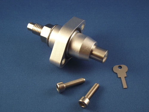

Наконец мой приехал, почти два месяца добирался. Сделан очень добротно, шток и контрогайка мощные. Шток имеет два уплотнительных резиновых кольца, корпус тоже с притопленым колечком, вобщем герметизация отличная. Единственное он в двое, а может и втрое тяжелее родного автоматического (весь из стали), но это ерунда.
